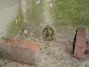

Bij ons huis zit er voor de voordeur een koekoek.
Hier zit in de hoek op het laagste punt een afvoerbuis (ongeveer 30mm) naar het riool. Deze is natuurlijk nodig om het water wat in de koekoek kan komen af te voeren.
Nu zit er in de wand van de koekoek het raam van de kelder.
Erg fijn, want dan kan de kelder voorzien worden van frisse lucht.
Alleen is de lucht die de kelder binnenkomt niet echt fris, omdat er via dat afvoerpijpje rioollucht naar binnen komt.
Hoe kan ik nu van dit ongemak afkomen?
Bestaat er een afsluiter voor zoiets?
Je kunt of een putje plaatsen of een syphon in de leiding plaatsen, deze 2 zorgen ervoor dat er een waterslot in de afvoer zit en er geen stank uit kan komen

Ik zoek eigenlijk naar een oplossing waarbij ik niet 1-1,5 meter diep hoef te graven om dit probleem op te lossen, maar dit is misschien ijdele hoop...
En als ik een punt ga plaatsen zal ik toch ook onder de koekoek moeten graven en dat zie ik helemaal niet zitten...
Ik vroeg mij eigenlijk af of er mogelijkheden zijn wat betreft stankafsluiters aan de binnenkant van de koekoek.
Ik hoop dat dit een goed beeld geeft:
Je kunt misschien wel een terugslagklep plaatsen alleen moet deze niet te hoog uitkomen ivm waterinloop aantasting houtwerk e.d.
Als de leiding schuin naar beneden wegloopt wat moeilijk op de foto is te zien deze dan ruim vrijmaken en een terugslagklep hierop plaatsen.
eventueel kun je op de vloer een gleuf uithalen zodat de terugslagklep iets dieper komt te liggen.
Je zou er dan ook een rooster voor kunnen maken wat het grove vuil tegenhoud.
Anders zit er denk ik niet anders op om te gaan graven voor een syphon.
