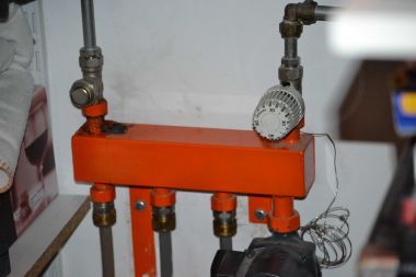

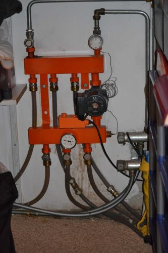

We hebben een lek in onze vloerverwarming verdeler. Hoe kan ik die afsluiten? Het is niet een aansluiting die niet stevig aangedraaid is maar het metaal lijkt door geroest. Zie foto's. De buis links boven die naar het oranje gedeelte gaat.
Links kan de dop eraf gedraaid worden, daaronder zit een inbus en daarmee kan je de leiding dicht zetten, bij de thermostaat kraan moet je deze terugdraaien en dan zou hij dicht moeten blijven.
