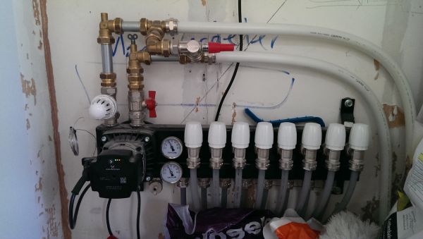

Het probleem is als volgt. Ik heb op de begane grond vloerverwarming liggen als hoofdverwarming welke direct op de cv-ketel is aangesloten.
In de woonkamer hangt een de "Evohome Wi-Fi centrale". Op de eerste verdieping hebben alle radiatoren de evohome radiatorknoppen.
Het probleem is, dat wanneer de ketel actief is door vraag van de slaapkamers, ook de vloerverwarming opwarmt.
Dit heeft als effect dat het te warm wordt in de woonkamer en de ketel veel meer moet stoken.
Nu is mijn vraag of dit op te lossen is met een zoneklep of thermostatische afsluiter met een evohome radiatorknop. Dit laatste zou mijn voorkeur hebben omdat dat veel goedkoper is. Deze zou dan geplaatst worden tussen de bypass en de thermostaatkraan van de vloerverwarming.
in de foto is de groepenverdeler te zien van de vloerverwarming.

ik kan geen heimeier afsluiter vinden met 22mm knelkoppeling dat zou nog beter passen in de bestaande situatie. Dan kan ik het knietje vervangen door de afsluiter.
Gewoon een rechte kraan 3/4 in de bestaande regelkraan draaien. Daar een evohome motordeel op, dus thermomotor maar een evohome knop.
Die thermomotoren zijn NO of NC afhankelijk van het model.
Wat moet ik dan gebruiken om de voeding (230Vac) te schakelen met de evohome controller? ik heb namelijk geen HCE80.
Dank voor je hulp,
heb je misschien iets van product info? In je eerste berichtje heb je het over een motordeel en nu niet?
of bedoel je zo'n HR92WE kraan?
Ja zon HR92WE inderdaad, en daar gebruik je dan gewoon de temperatuursensor niet van.
Je hebt dan wel een andere temperatuursensor in de ruimte nodig (evohome bedienpaneel is ook een sensor..), heb je die?
Je kunt ook zon losse motor toepassen, NC moet je dan hebben. Die sluit je dan aan op een BDR91 draadloze aan/uit module.
