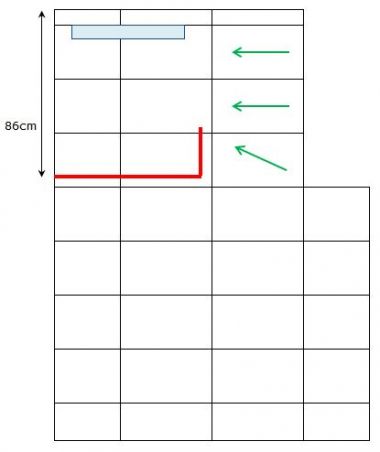

Ik heb inmiddels diverse topics gelezen over dit onderwerp, maar ben er nog steeds niet uit.
Situatieschets:
In rood de douchewand. Deze komt 86cm van de achterste wand.
Het scherm is 90cm breed en komt op de vloer. Het kleine deel is 35cm en kan draaien.
Het spreekt voor zich dat onder het scherm de vloer waterpas zal zijn.
Het spreekt ook voor zich dat de vloer zal aflopen naar de drain (blauwe rechthoek). De drain komt ca. 5 cm van de muur.
De tegels zijn 60x30.
2 vragen:
- Is dit het meest logische tegelplan onder de gegeven omstandigheden of kan ik de voeg beter onder het scherm houden?
- Moet er ook nog afschot zijn in de richtingen van de pijlen (voor zover dat überhaupt mogelijk is met die schuine pijl)?

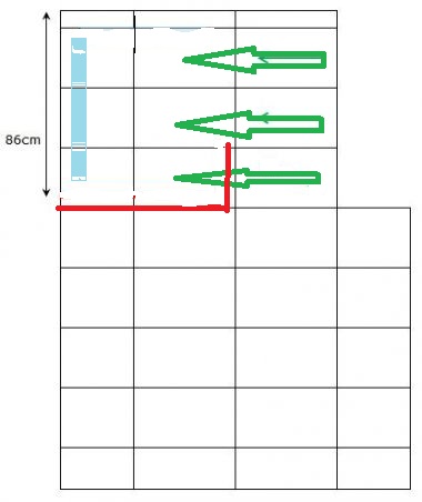

Het gemakkelijkst is, om de goot naar de andere muur te plaatsen.
En dan de glazen wand net op de tegel zetten bij de voeg.
Zo kun je dan afschot geven zoals die nu is.
Die plek zou voor de goot misschien wat logischer zijn geweest als daar ook de douchekop zou komen, maar die komt bij mij op de lange wand.
Ik zie nu trouwens ook dat ik ook nog rekening moet houden met het draaibare deel van de glazen wand...
Eigenlijk maakt het niet uit, dat de douchekop op een andere wand zit, als dat de goot tegen aan ligt.

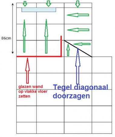

Als je toch de positie van de goot aan wilt houden, dan zul je de vloertegels die rechts liggen, diagonaal door moeten snijden, om een goed afschot naar de goot te verkrijgen van alle kanten.
Het draaibare gedeelte van zo een douchewand, staat vaak 1 cm boven de vaste wand, dus daar zul je inderdaad rekening mee moeten houden met het afschot van de vloertegels.
Ik ga het nog maar eens rustig op me in laten werken. In het uiterste geval kan ik altijd nog werken met een kleine drempel, waardoor het wellicht iets makkelijker is om een "douchebak" te creëeren en toch de indruk te wekken dat de tegels doorlopen. Mijn vloertegels zijn door en door gekleurd, dus die zou ik daarvoor kunnen gebruiken.
Hier even een voorbeeld, welke tegel je diagonaal door moet zagen.
De doorgesneden tegel bij de ingang zal niet omhoog lopen, dus dat heeft geen invloed op het draaigedeelte.
Zorg ook voor voldoende afschot naar de goot ± 1,5 cm.
En pas het legplan een beetje aan, zodat de glazen wand op een voeg komt te staan, op de vlakke vloer.

De voeg onder het scherm is praktisch geschien voor dit plaatje inderdaad de beste oplossing, maar ook hier weer het optische aspect natuurlijk. Krijg je bij de drain een tegel van 20cm i.p.v. 30.
Ik ga eerst maar een hakken en breken en kijken hoe ik met de drain ga uitkomen t.o.v. het huidige putje, want die zit ongeveer bij de rechterhoek van het douchescherm.
Als het zo ver is ga ik eerst eens wat tegels uitleggen om te kijken wat er nog meer mogelijk is. Tegels zijn nog steeds niet flexibel, maar ik zie nog wel een andere mogelijkheid. Want daar waar het grootste probleem zit (bij de inloop), daar heb ik natuurlijk geen afschot van 1,5% nodig, want zo veel spatwater zal daar niet komen.
Je plaatje ga ik in ieder geval even opslaan, want de kans lijkt me vrij groot dat ik die uiteindelijk wel nodig heb nadat ik mezelf er van heb weten te overtuigen dat je gelijk hebt :wink:
Ik heb gewoon heel de vloer schuin gelegd, dan heb je geen tegels die diagonaal gezaagd hoeven te worden. Consequentie is wel dat de douchewand niet op een waterpas stuk vloer staat. Heb ik opgelost door deze aan de onderkant niet af te kitten, dus het valt niet op.
