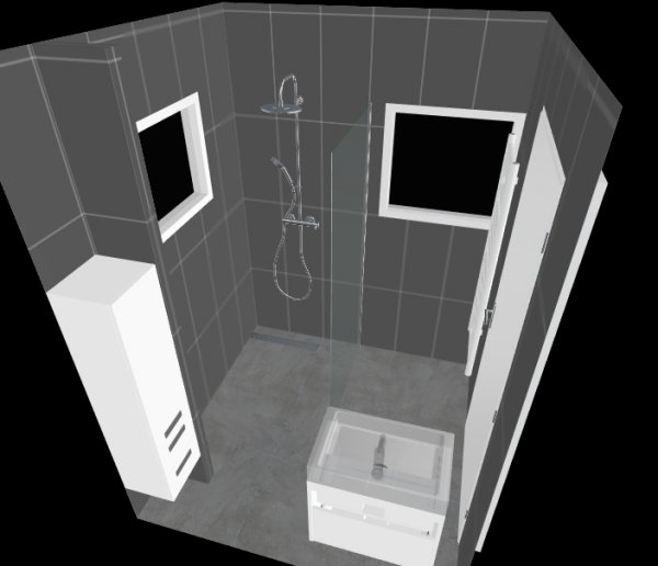

Goedemorgen,
Aankomende zomer wil ik mijn badkamer verbouwen. Tijd om alvast een beetje te brainstormen. Het is een vrij klein badkamertje van 1.80 bij 1.80.
Nu willen wij dolgraag een open inloopdouche realiseren, waarbij de drain tegen de achterwand aan komt en er een kleine regendouche tegen de achterwand wordt gemonteerd.
Nu hebben wij een douchewand van 2000 bij 900. Om een goede afschot te realiseren wil ik een afschotprofiel gebruiken.
Nu is mijn vraag:
Heb ik genoeg aan 90 cm aan afschot? Eventueel met dorpel?
Ik zat er ook aan te denken om het profiel zeg 1200 lang te maken en dus een langer afschotbereik hebt, maar dan heb je dus een RVS strip in de vloer die zichtbaar 30 cm langer is dan de douchewand. Ziet er misschien een beetje gek uit ben ik bang.
Een beetje spatwater ontkom ik niet aan ben ik bang, maar op een waterballet zit ik niet te wachten uiteraard.
Wat zijn jullie ideeën hierover?
Ik heb een 90x90 douchebak ingebouwd, en dan nog eens 60cm extra afshot.
Blij dat ik dit gedaan heb, want het water spetterd toch echt verder op hoor. Met een beetje afshot gaat het terug de bak ik zonder dat ik moet dwijlen.
Een dorpel zou ik daarom ook niet doen - dan kan het water nergens heen.
Ok, bedankt voor je reactie.
Het idee van de douchebak hadden we inderdaad al overwogen, maar hadden besloten dat we dat niet zouden doen.

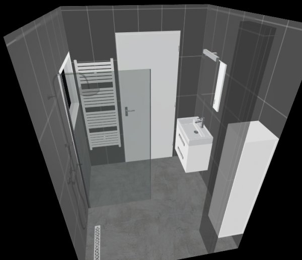

Een eventuele dorpel had ik dan gelijk willen laten lopen met het waterpasgedeelte van de vloer, zodat je met een trekker het water de douche weer in kan trekken. Op deze manier creëer ik dus ook een soort douchebak, maar dan dus betegeld.
Dit zal een beetje de indeling van de badkamer worden.
Ik heb een inloop van 100x100 en eenafschot van 1cm. Let wel dat het in zo!n geval altijd spettert buiten de douche.
