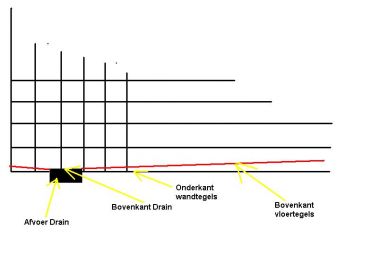

Ik heb een douchehoek van zo'n 90cm bij 150 cm. Aan de wandzijde van 90 cm plaats ik een easydrain met afschot richting deze easydrain. Als ik ga tegelen, tegel ik natuurlijk waterpas, maar aan de lange zijde (150cm) zal natuurlijk de vloer lager uit gaan komen, omdat ik daar een afschot krijg. Dit zal thv de easydrain toch zo'n 1 cm zijn. Hoe vul ik nu dat verloop op. Moet ik daar dikker gaan kitten of moet ik daar eerst gaan voegen? Iemand ervaring in tegelen?

Misschien ben ik niet duidelijk genoeg. Als je wandtegels en vloertegels legt, dan kit je de naden tussen deze twee tegels dicht. Krijg je dus een horizontale kitlijn door je hele badkamer. Maar door het afschot loopt deze lijn niet meer horizontaal mee en wordt het verschil tussen deze tegels steeds groter tot ongeveer een cm. Hoe moet ik dat verschil dichten? Of gebruik ik thv de drain een hele wandtegels, die ik schuin zaag, met als gevolg dat ik dus alle onderste wandtegels moet inkorten.
Als je eerst de wandtegels aanbrengt, en begint iets onder de bovenkant van de drain dan hoef je niets schuin bij te snijden.
Daarna de vloer leggen op afschot in het douche gedeelte.
Zorg van een goede afschot, van tenminste 1,5 á 2 cm naar de drain.

dit is mij niet duidelijk. Als ik een vloertje met afschot heb van 150 bij 80 cm en de drain ligt over de lengte van 80 cm tegen de wand, dan krijg ik verloop in de tegelwand van 150 cm, omdat de vloer daar "wegzakt, als het ware, door de afschot" Hoe vul ik dat verschil op, tussen wandtegel en vloertegel.

Eerst de wandtegels aanbrengen tot onder het uiteindelijke horizontale vloer/tegenniveau. Dan de vloertegels erin en daarbij een verticale voeg openlaten om af te kitten.

Ik begin altijd met de tweede tegel van onderen te zetten na waterpas een lijn uit te zetten, een lat op de wand kan ook.
Met de onderste tegels beginnen met een volle tegel iets onder de drainhoogte, om de twee a drie tegels even een stukje eraf snijden of zagen om goed uit te komen met de afloop van de vloer.
Misschien dat het zo duidelijker is.

Dit is heel duidelijk, maar hoe ga je om met de onderste rij tegels van de rest van de badkamer. Ga je die allemaal op maat snijden, wat dus veel extra werk met zich mee brengt, of ga je de rest van de vloertegels langzaam opdikken met lijm? (ik ga er van uit dat je eerst je dekvloer met afschot gaat storten en dan pas begint met de wandtegels en als laatste je vloertegels)
Wat is er mis mee om alleen het gedeelte van je afschot op maat te snijden en de rest van de onderste rij wandtegels, hele tegels te gebruiken. Dan krijg je thv de drain een heel dun strookje wandtegel die spits toe loopt, of is dit te lastig om te snijden.
Ik ben van plan om de vloer nog te gaan egaliseren, zodat deze super glad is, dat maakt tegelen een fluitje van een cent. Als ik hem moet op hogen, dan is dat egaliseren ook voor niets. Ik kan tegelen, maar wil het natuurlijk wel zo makkelijk mogelijk houden.
Als je nu eerst de wandtegels aanbrengt, dus ook de onderste rij, zoals aangegeven op de schets.
En daarna pas de cement dekvloer en de vloertegels, dan hoef je helemaal geen tegels schuin te snijden of een klein reepje onder de wandtegels te zetten.
