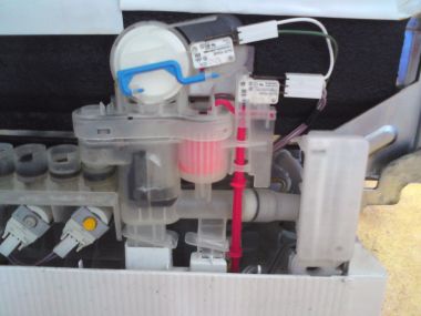

Dit stuk dus losgehaald en schoongemaakt, de geribbelde slang hier rechts op de foto is van binnen helemaal schoon.

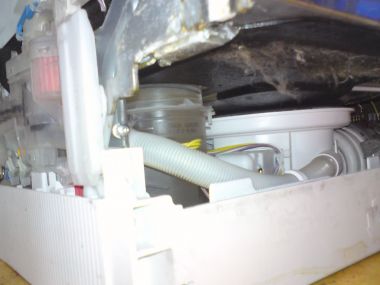

Hier dacht ik dus die 'witte bak' te kunnen demonteren, maar daarvoor moet de vaatwasser op zijn kant of zo?

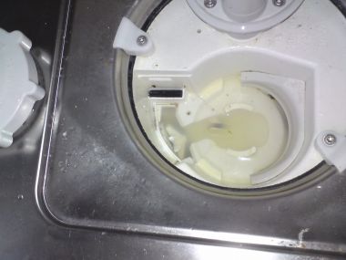

Hier staat nu nog wat water in, maar kan dus nog verder afgepompt worden. Echt veel vuil of een verstopping kan ik hier niet ontdekken, en dat radartje/schoepje kan vrij ronddraaien.

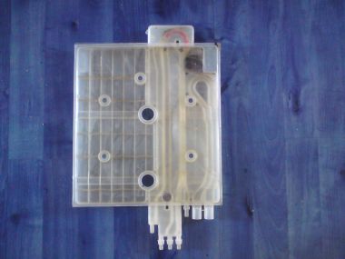

Hier dus het labyrint, met het vuil in de bovenhoek. Gister geprobeerd schoon te maken met schoonmaak azijn en soda, er lijkt nu wel water door te lopen. Dat rode ding, is dat ook iets van een vlotter? Die beweegt namelijk niet als er water in zit...

Hang de afvoerslang eens in een emmer om te controleren of de pomp wel goed draait, het is mogelijk dat de pomp de opvoerhoogte niet aan kan.
Die witte bak zou ik mooi laten zitten, daar zit de storing niet in.
Afvoerslang in emmer gehangen, labyrint weer aangesloten, en draaien maar. En nog voor het labyrint half gevuld was met water, komt dat water er via de zijkant van het labyrint er weer uit gesijpeld...
Er zit nu blijkbaar ergens een lek. Als ik het goed heb is het labyrint aan de achterkant gesealed met een dun laagje plastic, dat lijkt nu los te laten, ik zie het ook bobbelen en als ik er op druk zie ik water tussen het labyrint en dat gesealde laagje, volgens mij niet helemaal hoe het hoort.
Nu is de vraag wat verder te doen. Zonder labyrint doet de vaatwasser het dus nooit, maar moet ik nu een nieuw labyrint gaan bestellen in de hoop daarna de vaatwasser nog aan de praat te krijgen? Met andere woorden: wat kost een nieuw labyrint en loont het de moeite om een nieuwe te bestellen?
Het labyrint is aan de achterzijde (folie) erg kwetsbaar. Zo te lezen is het daar stukgegaan. Nieuw labyrint kost rond 100 euro tegenwoordig. Misschien kan je eerst proberen het labyrint te kitten of lijmen zodat je zeker weet dat verder alles goed werkt. En vervolgens een nieuwe labyrint plaatsen.
Ik zal gaan kijken of ik het kan kitten of zo. Maar dat zal niet de oplossing zijn voor de oorspronkelijke storing; bij het nu weer aanzetten van de vaatwasser (met kapot labyrint) stroomt er meteen water uit de zijkant van het labyrint, waardoor de vaatwasser aan de verkeerde kant nat wordt. Toen ik hem de eerste keer uit elkaar haalde heb ik niets kunnen zien van water wat toen ook al uit het labyrint had gelekt...
