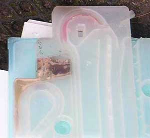

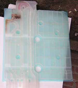

Ik heb hem uit elkaar gehaald en er is een klein stukje ernstig bevuild ook met kalk, de rest is brandschoon, is dit het probleem?
Zo ja, met soda is het niet echt gelukt, waarschijnlijk door de kalk, kan ik andere middeltjes gebruiken, is azijn iets om het kalk proberen op te lossen?
Of een kalkoplosser, je kunt er niet echt bij ook niet met een slang, zit in een hoekje en het buisje is heel dun.
Foto's:

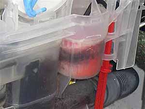

Tevens is onderaan links voor een buisje bruin en er zit iets van een vlottertje kan dat nog kwaad? Lijkt niet verstopt, maar wel vast te zitten is niet makkelijk schoon te krijgen.
Foto's:
Katinka
Maar de foto's staan erop, we zijn nu aan het schudden met heet water en soda, er gaat wel iets uit na een uur geschud te hebben, maar niet echt snel, zo zijn we nog wel 1 week bezig :mrgreen:
Ik ga even verder op het forum kijken wat men allemaal al niet kan doen, maar kunnen al die problemen aan dat kleine vakje liggen?
Waar is dat vlotterdingentje voor water erin of eruit?
En ik vroeg me gewoon eens af waar zit in hemelsnaam het verwarmingselement in dit type apparaat. Tja ben beetje nieuwsgierig en wil nu wel wat meer weten over het mijn afwasmaatje. :D
Ik hoor net van mijn lieve man dat het vieze rechtse vakje in ieder geval al los aan het weken is, maar nog steeds een brok die nu een beetje los gaat bungelen, we gaan gewoon door met spoelen. :roll:
Groetjes Katinka

Alex99
Katinka,
Ik had inderdaad zelfde probleem.
Het labyrint heb je al los zie ik.
Als je de electrische stekkertjes loshaalt kan je ook de hele unit met vlotter los halen.
Deze zit wel gelocked dus moet je even met een schroevedraaier een plastic lockje wegdrukken.
Onderaan zit ook nog een slang (rechts), deze kan je los trekken, komt nog wel wat water uit die je in een bakje kan laten lopen.
1 van de schakelaars kan je voorzichtig verwijderen en met wederom een schroevedraaier kan je deze unit open maken en goed schoonmaken.
Daarna weer monteren, raad aan de slang naar deze unit ook goed te reinigen. die zit waarschijnlijk ook vol met drap.
Deze klus heb ik door een monteur laten doen, maar was achteraf makkelijk zelf te doen.
Groet Alex
Janavg
Geheel met alex eens vooral de slang (de geribbelde) goed schoonmaken.
Succes
Katinka
We hebben hem vanmiddag losgemaakt en bekeken, kregen hem niet geheel uit elkaar. Het vuil zat aan de zijkanten, niet echt noemenswaardig veel, het vlottertje zat vast en hebben we los kunnen weken en de buisjes en slang wat schoongeborsteld. Ook het filtertje wat erin zat van een millimeter laagje drap verwijderd.
Maar goed, we zijn daarna een afwasje gaan draaien en wat denken jullie, JAJAJAJAJAJAJA... Hij wordt weer goed warm, normale wasprogramma, nu nog maar 1x getest. Maar we gaan nu regelmatig de soda gebruiken (niet meer die HG) en gewoon wat vaker tussendoor gebruiken, dan blijft hij vast wel schoon.
Ik wil iedereen bedanken voor de enorme steun en hulp.
