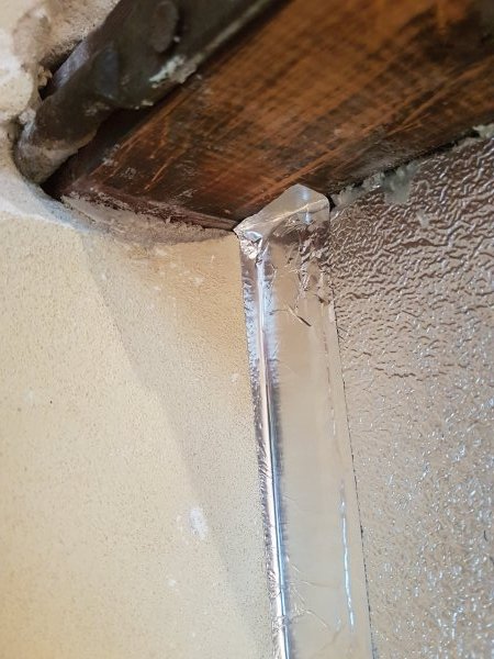

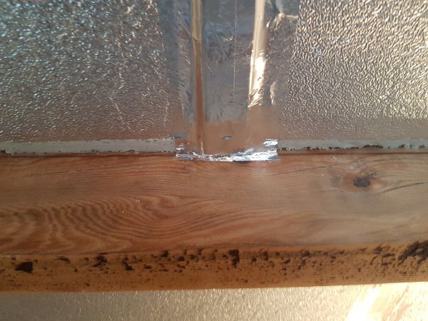

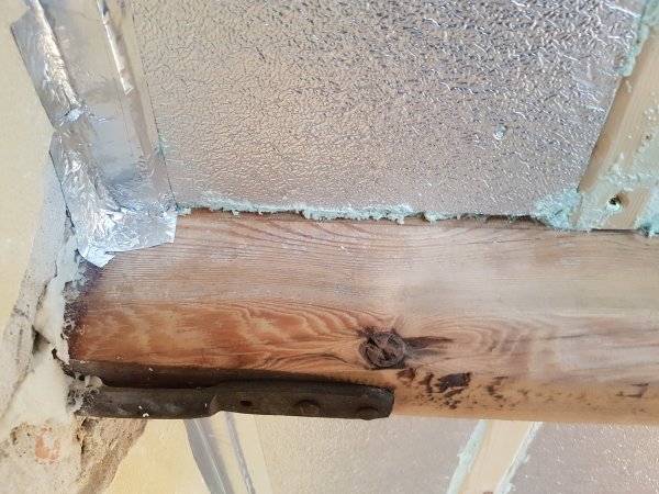

Ben bezig met pir platen tegen dakbeschot te maken tussen de gordingen. Tussen balkjes 44x44 klemmen en met pur opvullen. Veel informatie te vinden op forum over afplakken en dampdichte folie kitten. Maar ik kan nergens vinden hoe je dit het praktisch het beste kunt doen?! Heb wat foto's toegevoegd zodat jullie zien wat ik bedoel.
Vraag 1: Hoe kun je de aluminium tape het beste op het hout plakken en op de muren? Hoeveel overlap op hout en muur is minimaal nodig?
Vraag 2: Moet op enkele plaatsen ook dampdichte folie plaatsen. Welke kitsoort kun je hier het beste voor gebruiken?
Ander vraagje: zit er nu houtworm aantasting in de onderzijde van de gording?
Nee, gordingen waren donker gebeitst. En heb ze opgeschuurd. Nadien nog een keer grondverf en lak erover.

Laatste keer tape van 50 mm breed waarvan de helft op de gording geplakt. Gording is bij hogere isolatie waardes nu de koudebrug en zelf ook niet dampdicht.
