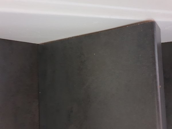

Wij hebben in ons nieuwe huis de trap gerenoveerd met overzettredes in de kleur antraciet grijs. De wangen van de trap hebben we daarvoor wit geschilderd en erg tevreden met hoe strak het er uit ziet. Echter nu moeten we gaan kitten om de kieren weg te werken en we komen er niet uit wat dit voor kit moet worden en dan met name de kleur. Hoe krijgen we dit nu het mooist/ strakst afgewerkt? We zijn erg blij met de "strakke" look en zouden het zonde vinden als dit verloren gaat doordat je de kit ofwel op de wangen ziet uitvloeien ofwel op de trede.
Hopend op tips.. :D alvast bedankt
Klopt het dat de overzettrede voorbij de trapboom steekt? Of is dit vertekening op de foto?
U kunt het beste een transparantie kit gebruiken.
De overzettrede is zo geplaatst dat deze op de oorspronkelijke trede rust. Dit komt aan de rechterkant van de trap iets boven de schuine witte kant uit (ben geen klusser dus geen idee hoe dat heet xD) aan de linkerkant keurig eronder.
Dan had je eerst een klein stukje van de trede af moeten zagen, zodat de overzettrede niet voorbij de trapboom komt.
