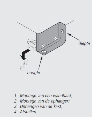

van het weekend een nieuwe wastafelmeubel gemonteerd. deze zit met de muurplaten vast. vanaf het meubel zitten er 2 haakjes die aan de muurplaten vastgrijpen wanneer je deze middels een horizontale schroef aandraaid. Nu zitten onder de haakjes ook nog 2 schroeven die de haakjes wat horizontaler trekken. aangezien er geen gebruikshandleiding bij zit, vraag ik me af of die laatste schroefjes bedoelt zijn om het geheel strak te trekken. (de haakjes staan nu schuin omhoog) of om evt. nog wat te kunnen stellen. , de bak zit volgens mij nu wel vast en waterpas,
Met het onderste schroefje kun je in de regel de kast waterpas stellen. De voorste schroef is inderdaad om de kast naar de muur toe te trekken. Als de boel nu goed staat de schroefjes even draaien totdat je weerstand voelt.
Succes.
