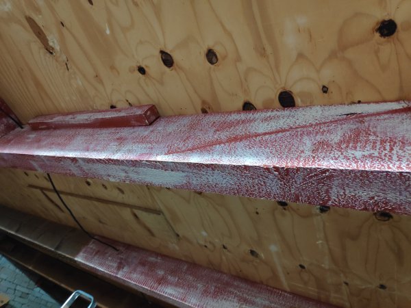

We hebben een gesloten zolder met een schuine dak die toegankelijk is met een vlizotrap. We willen graag deze zolder isoleren en de muren laten stucen. En een vaste trap laten plaatsen.

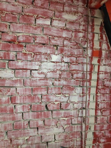

De muren in de zolder rondom zijn zichtbare bakstenen die heel slecht zijn gemetseld. Bij sommige bakstenen zie bijna dat er onvoldoende metselwerk inzit.(voegen).
Bij de schuine dak zie je de volledige draagbalken van links naar rechts. Achter/boven de draagbalken zie hard triplex platen.
In de zomer is het stik heet op de zolder en in de winter is het hartstikke koud.
NU willen we de zolder zo goedkoop mogelijk laten isoleren aangezien het een huurwoning is. De vraag is hoe kunnen we dit het beste isoleren. Er is mij eerder verteld dat het schuine dak een buiten isolatie heeft. (maar geen idee)
De zolder heeft geen raam. Er wordt overig geen slaapruimte van gemaakt.
Voor de vaste die willen we in de washok plaatsen. De ruimte in de washok is 1 meter bij 1 meter. De hoogte is inclusief de plafond naar de bovenvloer is 240 cm hoogte, is dit mogelijk?

Ik heb wel veel slechter metselwerk gezien, vooral bij steens muren, dit valt best mee.

Meet de hoogte van de balken meet de breedte van de balken, meet de h.o.h maat van de balken, meet de overspanning van de balken
Pas als je deze info hebt kun je gaan kijken of de balklaag/vloer draagkrachtig genoeg is om er mee te gaan doen wat u wilt als dit niet het geval is zal eerst de balklaag verzwaart moeten worden om er een gebruiksruimte van te maken.
