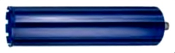

Uitboren met een klein diameter gatboor zonder de geleideboor of een stalen pijp, waar je wat tanden op slijpt, zou misschien ook kunnen.
Een dergelijk setje zoals onder afgebeeld kan je wel eens helpen.
Anders kun je ook rondom de bouten met een kleine boor het gat ruimen.
Het te grote gat vul je op met cement of een tube die ze gebruiken voor chemische ankers. als dat aangebracht is breng je alvast een nieuwe plug aan. Na uitharding kun je het gebruiken als een nieuw bevestigingspunt.

Er omheen boren met een holle boor en
hier vervolgens een stukje rvs met binnendraad inlijmen is een constructief verantwoorde oplossing

Morgen wil ik eigenlijk met een dun steenboortje rondom de bouten boren zodat ik de afgebroken bouten kan verwijderen. De huidige gaten zijn 8mm in diameter en er zitten 6mm bouten in. Ik wil de gaten opboren zodat ik een 11x85 M6 Binnendraadanker kan plaatsen.
Een holle boor kan ik namelijk niet vinden, lijkt het ei van columbus en minder kans op een erg groot boorgat. Waar kan ik deze kopen want bij de bouwmarkt snappen ze de vraag niet.
Met holkernboren zou u het kunnen proberen maar het is lastig goed om de bouten te boren zonder de boor te vernielen door contact met de bouten.

Met een 12mm holle boor zou het toch mogelijk moeten zijn om het staal van de bouten te missen. Ik wilde een boormal maken die als geleider dienst doet. Verder gewoon rustig boren en er de tijd voor nemen dacht ik. Probleem is echter dat ik uitsluitend "glasboren" kan vinden en die hebben een maximale boordiepte van 35mm en dat is niet genoeg.

Zoek eens naar glasboren of tegelboren, die heb je in een diamanten holle uitvoering. Beperking is dan misschien wel de diepte die je moet boren. Bij m12 bout moet je wel een grotere diameter hebben om over de bestaande bout te komen.
Het vergrote gat kun je dan vullen en daarna direct een plug aanbrengen. Zo kun je de huidige maat blijven gebruiken voor het monteren van de beugels.
