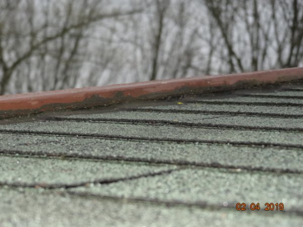

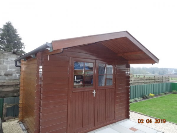

Geachte forum leden Ik heb een dak van bitumen shingels op mijn tuinhuis liggen Ik ben op zoek naar goede kit voor de afdichting aan de voor en achterkant daar liggen boven latten op de shingels waar natuurlijk veel ruimte tssen zit
Welke kit kan ik daar voorgebruiken zodat ik daar voorlopig niet meer naar moet kijken Ik neem aan dat deze op rubber basis is en kan rekken/krinmpen zodat de zaak toch waterdicht blijft Wat moet ik gebruiken (zwart lieft)

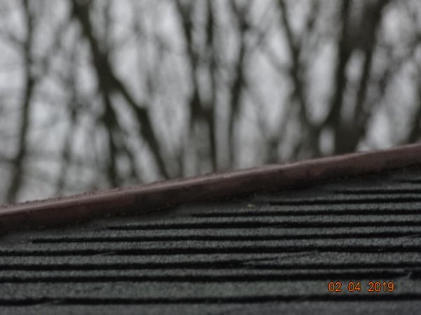

Ik ga ook niet kitten op de shingles zelf maar aan voorkant en de achterkant komt boven op een lat te liggen en dan blijft er toch altijd min of meer een opening tussen
Deze lat ligt over de singels zowel aan de voorkant als aan de achterkant

Hier is bouwtechnisch wat fout gegaan, er is geen opstand dus het water kan zo onder de deklat/windveer lopen.
Kitten kan met de door mij aangegeven kit maar ideaal is die constructie niet, maak de kitnaad goed schoon voor het kitten.
Klopt helemaal Jan
Dat tuinhuis heb ik gekocht in 2006 als een pakket.
Ik heb deze afdichting altijd goed in de gaten gehouden omdat mij dat ook niet goed leek Nu de afdichtingen slecht beginnen te worden wil ik deze vernieuwen Ik heb er tot nu toenog geen last van gehad met water maar hou het in de gaten
