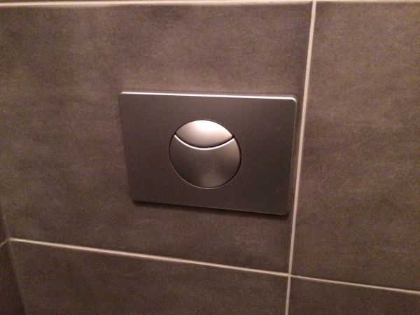

De stortbak van het toilet vult zeer langzaam bij en dat betekent waarschijnlijk dat het membraan niet meer in orde is.
Nou wil ik graag de afdekplaat demonteren, maar dit lukt niet.
De enige suggestie die ik online zie terug komen is de plaat naar boven te schuiven en dan naar me toe te kantelen, maar ik kan de plaat geen kant op schuiven zonder te forceren.
Weet iemand hoe deze afdekplaat verwijderd moet worden?
Zo te zien is het een plieger donau en aan de linker zij kant moet je naar rechts schuiven waar door rechts wat moet op wippen.
