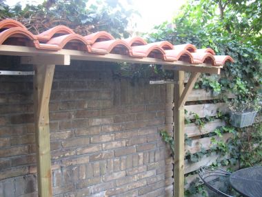

Ik ben aan de gang gegaan met een klein afdakje voor wat haardhout
2 meter breed, en 1.80 hoog
en dat vanaf een muur.
nu heb ik palen in de grond geslagen, 3 stuks. met hoekijzers aan de muur vastgezet. daartussen wil ik het hout gewoon opstapelen, los.
ook heb ik een 3 hoekige houtconstructie, 3 stuks, gemaakt, schuin aflopens, waarop ik nu daklatten moet maken.
van een kennis kreeg ik wat dakpannen.
nu is mijn vraag; de dakpannen zijn vrij groot; latafstand 372 mm.
in feite heb ik minder dan 2 pannen nodig per rij, omdat het afdakje maar 60 cm afloopt. moet ik ze dan gewoon over elkaar leggen? de onderste dus verder onder de bovenste schuiven dan eigenlijk zou moeten? of moet ik de onderste rij afzagen? en hoe moet dat, waarmee?
en; ik snap nog hoe panlatten werken, maar hoe zit het met de afstand tussen de steunen die vertikaal lopen?? waarop dus de panlatten bevestigd zijn? is daar nog een soort van max afstand voor? daar heb ik er dus 3 van...
pff ik ben echt een leek op dak-gebied en zie t ff niet meer zitten.
misschien had ik beter shingles kunnen nemen maar die pannen leken me zo gezellig.
ook vraag ik me af; de bovenkant vd pannen komt tegen de bovenrand muur, maar er net onder. daartussen kan dan nog regen druppen? moet daar een strook lood ofzo op? of is dat te verwaarlozen.

daarom kon ik ze niet goed leggen en de bovenste rij (het zijn maar 2 rijen) ligt daardoor te hoog waardoor de panlat niet eens wordt geraakt. :x
Ook denk ik dat de helling onvoldoende is. :(

mijn foto;
Het zal niet zo gauw in elkaar storten denk ik.
Toch nog 1 advies, maak het afschot van de pannen groter of leg een plastic folie onder de pannen, bij een beetje regen loopt het naar binnen en wordt alles wat eronder ligt nat.
Dank!
is dat omdat de pannen niet goed sluiten, ze zijn nl te groot.??
groter maken vd uitbouw is geen optie, ik heb maar een klein stadstuintje.
zou het een idee zijn om gewoon kleinere, oudere pannen te nemen?
Ze sluiten niet goed omdat de ruimte tussen de panlatten niet groot genoeg is, opmeten waar de latten moeten komen gebeurt door 2 pannen sluitend te leggen en dan de maat te nemen van de nokken die achter de panlatten vallen.
Een andere kleine pan zou ook kunnen maar of de maat dan goed is zult u moeten bekijken.
Ja, ik weet dat die afstand te klein is, dat heb ik expres gedaan.
ik wacht de eerste regenbuien af. als het misgaat neem ik kleinere pannen.
dan zal ik wsch de afstand tussen de latten ook moeten veranderen.
