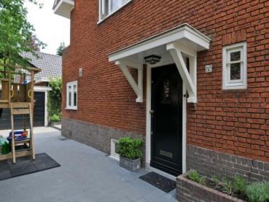

Ik wil een afdakje boven mn deur maken zoals onderstaande foto
Nu is mijn vraag hoe ik het best mijn dakje kan dekken.
en hebben jullie daar tips voor, ik moet volgens mij sowieso een loodslap in mij gevel maken toch ?
Loodslab is wel aan te bevelen.
Het dakje kun jemet een stukje betume dekken maar het kan ook met zink.
En wat bij het voorbeeld ontbreekt denk aan een afvoertje (enkel een doorvoer), als je hier voor de deur staat met een regenbui is de kans groot dat je natte broekspijpen hebt.
