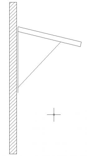

Ik wil aan mijn fietsenschuur een dakje maken met een overhang van circa 1.50 meter. Om fietsen en andere rommel onder te plaatsen. Licht aflopend i.v.m. regenwaterafvoer. Maarrr... ik wil geen palen in de grond zetten, want die staan in de weg en die verzakken.
Dus mijn vraag is: kan ik aan mijn (stevige en onderheide) fietsenschuur beugels bevestigen die zo'n dakje kunnen dragen. Het dakje wordt zo licht mogelijk geconstrueerd van hout, met doorzichtige golfplaten. En zo ja, waar koop je zulke beugels? Of zijn er betere ideeën?

Millew
De muur zal het wel houden.
Maar ik denk niet dat daar kant en klare beugels voor te koop zijn.
Om het gewicht te dragen en vooral ook om de windbelasting op en onder het luifel op te vangen, zal je de draagconstructie moeten schoren.
Bijvoorbeeld door een driehoekig raamwerk, zoals hieronder schematisch is aangegeven.
Hiermee wordt de belasting op de muur verdeeld en heb je ook niet zulke hele zware bouten nodig.
Ook de rest van de constructie moet degelijk worden uitgevoerd om te voorkomen dat bij de eerste storm de hele boel aan de haal gaat.
Sjanien
Ja, ik dacht al wel dat ik niet al te dunne balkjes moet gebruiken. Maar wordt het niet gauw te zwaar? Kan ik niet beter metalen beugels of zoiets laten lassen? Dan is het in ieder geval sterk genoeg.

Is het de bedoeling om het afdak over de hele breedte van de muur te maken met alleen twee beugels op de uiteinden? De sterkte van de balkjes van beugel tot beugel hebben daar ook mee te maken.
Sjanien
Het mogen best vier beugels worden, als het de sterkte van het dak ten goede komt. En RVS lijkt me inderdaad overdreven. Ik denk dat ik maar in die richting ga zoeken. Nogmaals bedankt voor het meedenken.
