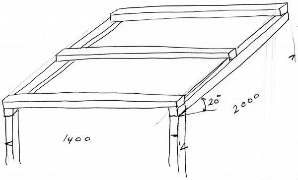

Ik maak heb een eenvoudige fietsstalling voor 3 fietsen.
In de schets staan de maten van het geraamte.
De ruimte tussen de dakbalkjes is ongeveer 95 cm.
Ik wil er een helder plexiglas plaatje op leggen.
De vraag is: hoe dik moet dit plaatje worden. Plexiglas is nogal prijzig, dus voldoende dik is voldoende :-)
Of is het verstandig om 2 in plaats van 1 ondersteuningsbalkje te gebruiken?
Groet, Hein
Geen plexiglas gebruiken want goed plexiglas is met voldoende dikte die niet meer doorbuigt aardig aan de prijs. Meestal krijg je met die dikte polycarbonaat platen en massieve platen van zo'n 6mm kosten toch snel rond de 45 euro per m2 en hebben vaak als nadeel condensvorming
Gebruik je een polycarbonaat doorzichtige kanaalplaat dan is die een stuk goedkoper, geeft minder condensvorming en is steviger zodat die niet doorbuigt.
suc6
Gerrit
Let ook op dat het materiaal UITzet als het warm wordt.
het komt dan knel tussen je bevestigingpunten en zou dan alsnog wat gaan bollen....
beter gelijk golfplaat
