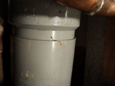

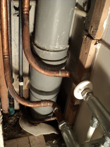

nu hadden we gisteren wederom een riool lucht in deze kast, alleen is het bouwbedrijf in de tussentijd failliet gegaan. dus gisteren zelf de betimmering verwijderd. en inderdaad het is daar vochtig en vervuild., toen de buis zovermogelijk gereinigd en toen kon ik duidelijk zichtbaar een scheur zien en een verbindingsmof
De scheur zit dus achter de onderste koperen pijp
Vraag is kun je dit simpel zelf herstellen ? (afkitten ed) of is dit een werkje voor een loodgieter ? en uiteraard zouden we nog kunnen aankloppen bij het bouwbedrijf daar dit naar mijn mening duidelijk een verborgen gebrek betreft. gaarne jullie input
Het lijkt alsof het gebeurt is na het verlijmen, want 2 verschillende delen zijn geraakt,,,
Verborgen gebreken? nee denk ik niet, ,, "het kan ook gebeurt zijn door derden", wordt gewoon moeilijk te bewijzen. Zeker als hij failiet is.
Het is moeilijk te zien op de foto, of de scheur groter is, dan we zien,,,
Maar je kan proberen het oppervlakkig te schuren en met pvc lijm te lijmen, maar je hebt maar een kleine kans! Scheelt wel veel werk.
2e maar goede optie is het vervangen van dit geheel, je kan het zelf doen maar moet je wel handig zijn.
succes
Zo te zien aan de bovenste kraag heb je ook van hoger gelegen gedeelte lekkerij.
dit kan je evt zelf repareren als je handig bent maar dan moet dat stuk er tussen uit.
en een reparatie sok plaatsen met een nieuwe exspansie stuk
maar je ken beter een loodgieter er bij halen omdat er vermoedelijk meer lekkage zit in de standleiding.
