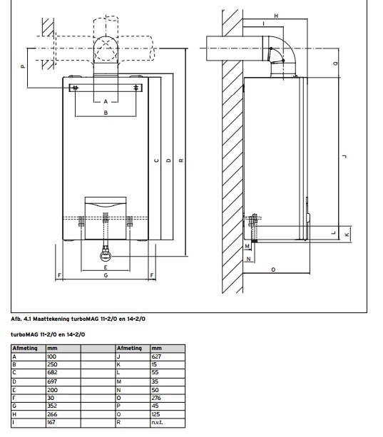

Hallo
hierbij een gesloten geiser aangesloten.
alleen de afvoer moet nog.
gaat om een valliant mag turbo 11\2/0 met pijpmaat 100 60 .
kom van de geiser af met gelijk een bocht dan wil ik een s van 11 cm naar beneden dan ga ik door een stuk hout heen en kom dan buiten en dan wil ik weer 11 cm om hoog. en dan komt er nog een meter pijp op met zo een gevel door voering pijp .dat is een pijp met een schuin stuk. tenminste dit is mijn bedoeling. ik weet niet of ik met de pijp 10 cm naar beneden mag en dan weer omhoog ?
volgens de instalatie voorschriften mag je bocht en nog 4 en halve meter.
door de 4 45 graden bochten gaat er 2 meter af
heb dan nog een meter pijp. dus dat zit dan wel goed.
maar er staat niks over of je ook naar beneden mag .
kan dit dan dus gewoon ? neem aan dat de ventilator het toch wel weg blaast

Binnen de kortste keren zal de bocht vol water staan, en kan de geiser zijn rookgassen niet meer kwijt. Kun je de geiser niet iets lager hangen?
Nee geiser naar beneden kan niet.
omdat hij in een keuken kastje staat. steekt er alleen boven uit maar dat zie je straks niet meer.
als hij eronder uitsteekt ziet het er niet uit.
gat hoger kan wel maar dan moet er een ventilatie rooster uit van het raam had gehoopt er met een s vanaf te komen.
Lees maar eens goed de voorschriften die in de
installatiehandleiding staat...minimaal 50cm recht
omhoog, dan pas mag er een bocht op...en al helemaal
niet naar beneden

Het gaat om een gesloten toestel en er staat niets vermeld in installatie handleiding.
Ja klopt, maar hier heb je het wel even over een MUURDOORVOERSET.
Daar mee creëer je geen tegendruk.
En ga je door de muur direct naar buiten, en flans je er niet eerst nog eens het een en ander aan.
Bel met Vaillant en vraag het even.
Horizontal met bocht mag je 4 en halve meter verlengen.
Dat staat er. En elke extra bocht kost je een meter. Staat niks over naar boven of beneden. Vrijdag komt er een professionel bedrijf. Wacht even af wat hun zegen. Voor ik verder ga. En kan dan altijd nog naar valliant bellen.

Ik ben geen verwarmingsspecialist maar zelfs ik begrijp waarom die pijp niet naar beneden mag lopen met een S-bocht.
Er zitten hier goede specialisten, je vindt hun antwoorden misschien niet leuk maar ik zou ze wel ter harte nemen.
Deze geiser kan met een bocht op een muurdoorvoer aangesloten worden, de afvoer hoeft niet eerst omhoog, er zit een ventilator in de geiser, het werkt net als bij een hr-ketel.
Je zegt het goed met een bocht op een muurdoorvoer .
Niet eerst eventueel nog een S bocht naar beneden en diverse meters pijp er aan. Volgens mi j kan dat namelijk niet en al zeker niet naar beneden.
Een stuk(je) naar beneden mag met geen enkele rookgasafvoer, horizontaal vrijwel altijd tot een lengte die de fabrikant opgeeft.
