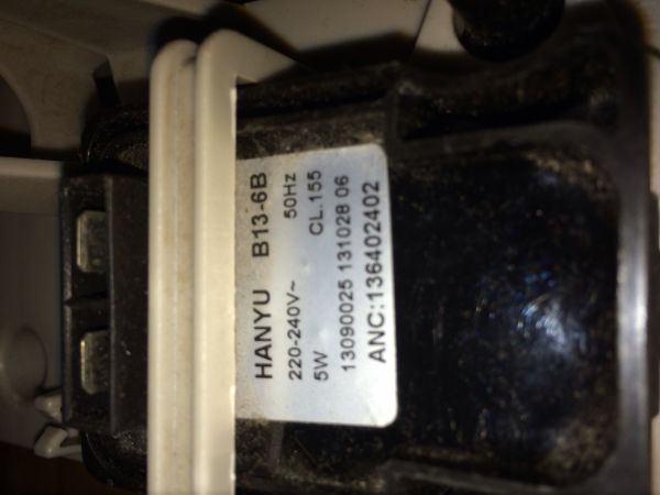

Heeft het 2 jaar prima gedaan , tot verleden week hij het water niet meer wegpompten.
Afvoerpomp heb ik nieuw besteld bij AEG en vervangen.
Droger werkte toen weer prima , tot een dag of 3 later hij er weer mee stopten.
Water blijft weer onder in de opvangbak staan.
Heb iemand een idee wat de oorzaak hiervan kan zijn?
