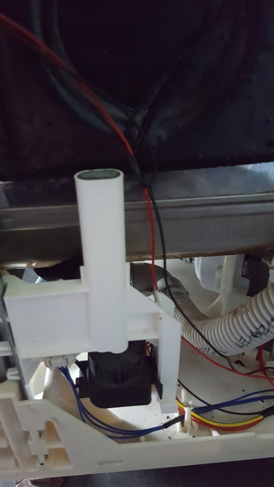

Bij het starten van de vaatwasser start hij met pompen maar blijft dit 3 keer 1 minuut doen. Normaal maar eventjes en begint dan water te nemen.
Pomp zelf pompt het water af = getest
Volgens sommige meldingen hier op het forum van andere AEG vaatwassers, verwarming afgekoppeld, blijft hetzelfde probleem.
Pressostaat manueel bediend, display valt uit en pomp blijft dan constant pompen.
Waar kan het probleem nog zitten?

Luchtkamer reinigen , daar waar de slang op zit aan het zeefhuis.
Als je met een lamp schijnt in het zeefhuis binnenin zie je dat deze zwart is door vervuiling als je er in kijkt vanaf de buitenkant.
Probeer dit te verwijderen door het eruit te krijgen via de zeefhuis door er bv een andere slang op te zetten en bv luchtcompressor.
Het handmatig activeren van de drukschakelaar is 3 voudig , geen water , genoeg water en teveel water.

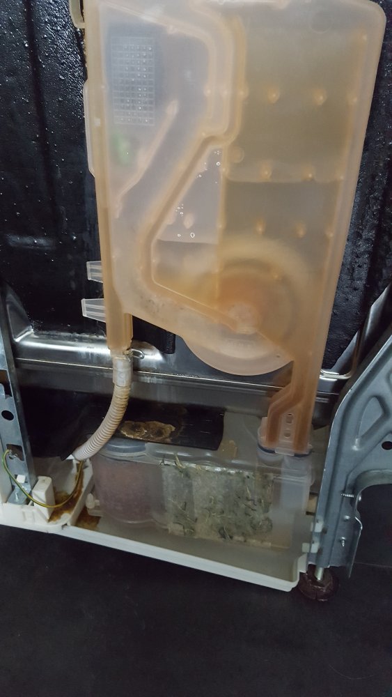

Is dit hetgeen onderaan op de foto te zien is? Dit is het vuilste hetgeen ik kan vinden.
BarryVDW
Het staat op deze foto waarschijnlijk. Het zwarte onderaan is de pressostaat waarschijnlijk. Is het witte opstaande 'schouwtje' de luchtkamer met de ovale zwarte dichting er boven in?
S.oldeerbout
Specialist Keukenapparatuur
Nee, volg de slang van de pressostaat naar kuip.
Globaal zit deze onder de deur.......
