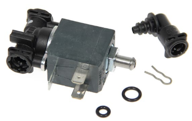

Kijk even naar 5213210181 als deze verkalkt is dan loopt er water rechtstreeks in de goot omdat deze blijft hangen door kalk.
Normaal is deze elektrische klep alleen om de druk eraf te halen het water loopt nu via de ontluchtingslang.
Let wel onderdeel is verandert je hebt nu een extra o'ring , grote veer en 90 graden hoek nodig.
Ik heb het nummer dat je opgaf even opgezocht, 5213210181
dat is een 5213210181 DeLonghi Magneetventiel

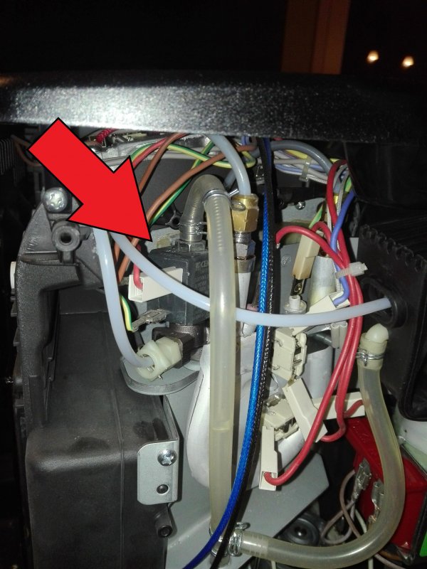

met de foto van een onderdelen webshop, heb ik even liggen kijken waar deze zich bevindt in het apparaat...
deze zit achter een zilveren U-vormige plaat ...
zie de foto met de pijl
let op: er komt er wel een beetje water in de koffietas terecht maar slechts een bodempje, de rest in de opvangbak. Kan het dan toch dat magneetventiel zijn ?

Ik heb het onderdeel in kwestie gekocht, maar dan wel het exact hetzelfde onderdeel (niet de nieuwe versie die een o-ring en bocht nodig had)
na even demonteren, onderdeel vergelijken en daarna alles monteren was het tijd om alles in te schakelenn
maar helaas pindakaas... helaas nog steeds hetzelfde probleem:
