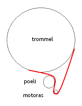

Van Henny kreeg ik een tekening toegestuurd, die aanduidt hoe de snaarloop is. Hij had mij die al eerder gestuurd, maar door mijn vakantie was daar iets tussen gekomen.
Ik heb de tekening alsnog geplaatst bij het bovenstaande berichtje van Henny.
Ik hoop dat dat zo de bedoeling was!
Hamer
  • #40
Klusidee Kees; die tekening was nou net wat ik zocht.
Als je er geen verstand van hebt, kun je slecht een voorstelling maken van hoe het er uit moét zien, ondanks alle geode bedoelingen het in woorden uit te leggen.
Als we naar de tekening kijken, had ik als we de band met de klok mee volgen vanáf de trommel, de band tégen de klok in om de poeli en vervolgens rechtsom de motoras.
Heb het nu veranderd en... hij doet het weer. Ondanks de redelijk geduldig wachtende partner (dankzij het goede -droog-weer :mrgreen: ) voelde ik dat het wat makkelijks moest zijn en ik vertikte het om hiér een monteur voor te betalen.
