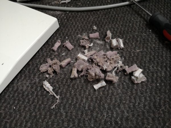

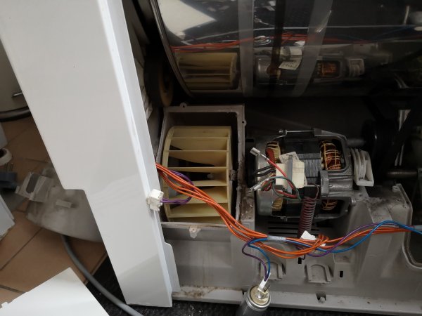

Ik heb een vraag over onze AEG lavatherm T57900 (PNC 916 012 181 00)
Deze valt in bijna alle programma's na 10 tot 15 seconden stil, en staat de tijd ook op "0" minuten.
Behalve het 30 minuten programma, die word elke keer wel helemaal uitgedraaid, en word ook gewoon warm.
Wat ik geprobeerd heb; schoepen schoongemaakt, ook de sensor (ik weet niet waarvoor) in de plastic bak van de schoepen schoongemaakt, filters schoongemaakt, koolborstel gecontroleerd. (foto's bijgevoegd)
Echter tot 0 resultaat op dit moment, nog steeds de zelfde klachten.
Kunnen jullie helpen?
