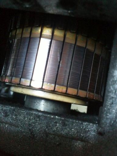

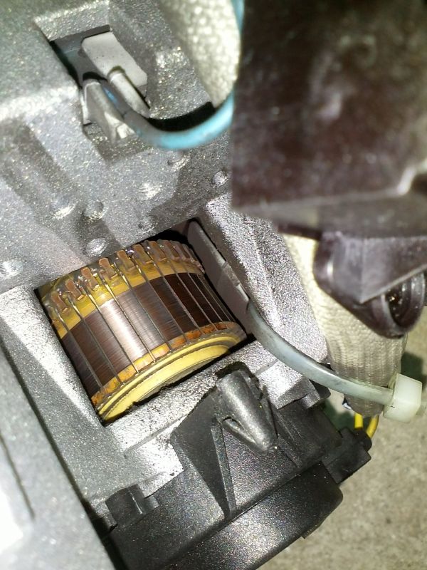

Hallo Jan, wederom bedankt voor de reactie en informatie. Ik heb nog 2x geprobeerd te centrifugeren op 1000 toeren maar helaas. Beide keren kreeg ik de foutmelding C9. Vandaag de machine dus nog maar een keer open gehaald om de collector te controleren. Waar de koolborstels het loopvlak van de collector raken is het duidelijk donkerder dan de rand, zie foto's onder. De eerste foto is genomen met flits, de tweede zonder. De collector is donkerder maar glimt naar mijn mening nog wel. Klopt dat? Ik hoop dat je het kunt zien. Er zitten overigens geen extra donkere plekken op de collector. De kleur en het glimmen is heel constant.
Echt mooi glad is de collector niet, er zijn heel fijne groefjes te zien.
Kijk of er een lamel verkleurd is, ook te zien aan de uiteinden van de lamel, dat is genoeg om een storing op te roepen.

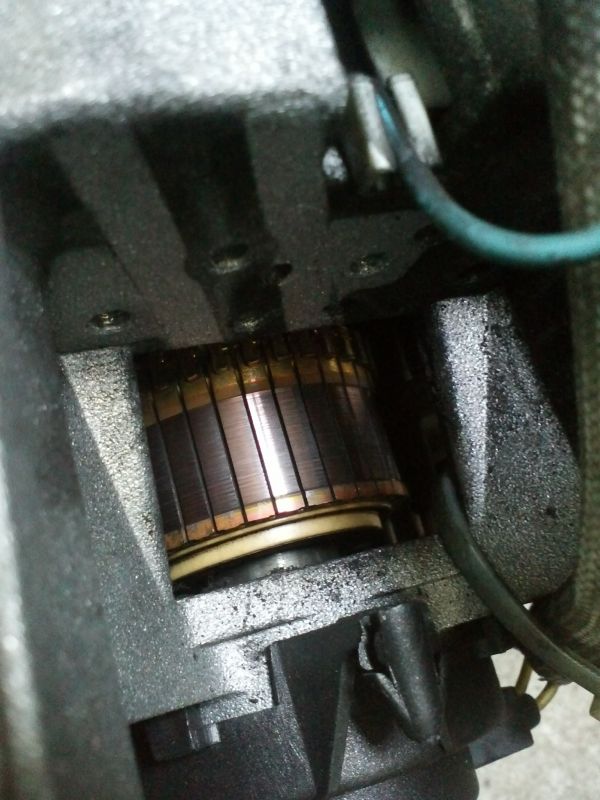

Hoi Jan, wederom bedankt voor de informatie. Ik heb net even gekeken en de uiteinden van de lamellen aan de kant van de motor zijn ok. Aan de andere kant hebben er 3-4 naast elkaar een lichte verkleuring, een soort groene waas. Ik vind het al lastig te zien en helemaal lastig op de foto te krijgen. Wat is jouw mening?

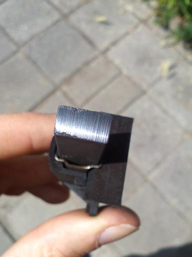

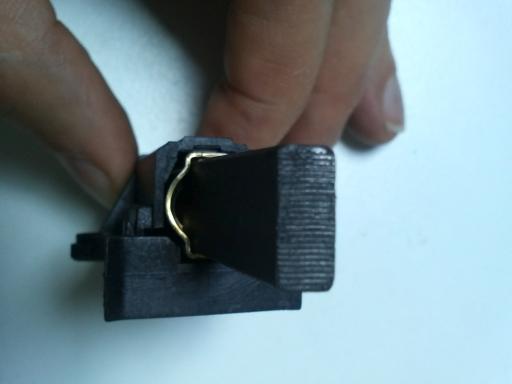

Verder heb ik nog 2 foto's van de koolborstelkoppen toegevoegd. De nieuwe zijn veel meer gegroefd dan degene die er vanaf kwamen.
4 lamellen met groene waas
Oude koolborstelkop (licht gegroefd)
Nieuwe koolborstelkop (gegroefd)
Die groeven verdwijnen na een keer wassen, dat is voor het inlopen van de koolborstels.
De lichtgroene verkleuring kan er op wijzen dat het anker beschadigd is, zo niets over te zeggen.
Laat de motor doormeten bij een reparatiebedrijf, dan is het duidelijk of de motor nog goed of kapot is.
