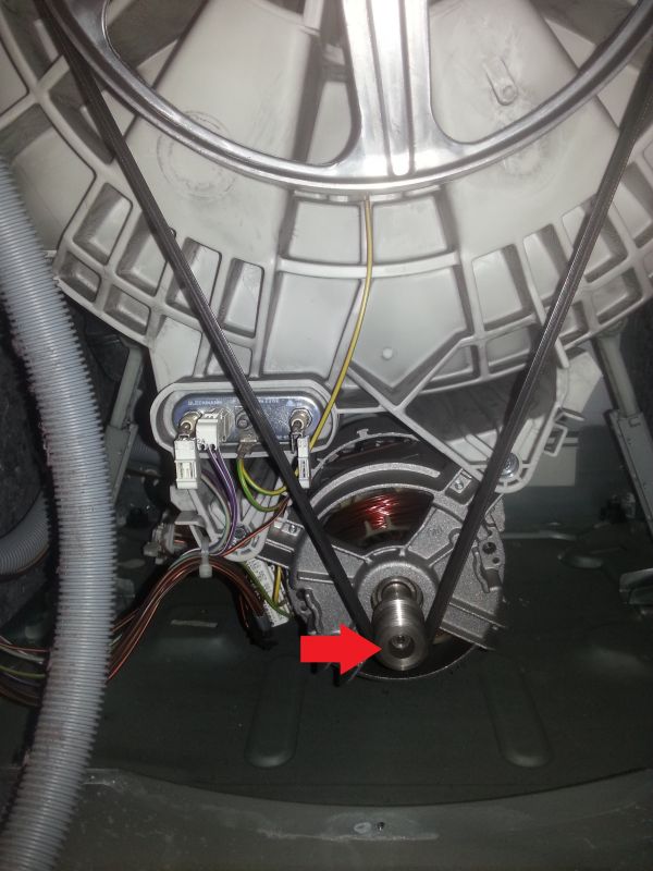

Sinds enkele dagen zit de trommel van de wasmachine muurvast. Ik heb de boven-en achterplaat eraf gehaald en daarna de aandrijfband los gemaakt. Toen ik dat gedaan had kon ik de trommel weer probleemloos ronddraaien. Het probleem lijkt dus te zitten in het motorgedeelte. De machine pakt verder wel water en dit wordt ook gewoon weggepompt.
Het betreft hier een AEG Electrolux Lavamat 74803 Excellent (sorry geen PNC nummer voor handen) van bijna 7 jaar.
Ik wil graag weten wat het probleem zou kunnen zijn en wat het kost om dit zelf te maken of te laten maken zodat ik een inschatting kan maken of de wasmachine dat nog waard is.
Maar kun je de motorpoelie met de hand wel draaien of zit deze vast indien deze vast zit motor vervangen
Ehm.. is dat het draaiende gedeelte waarmee de aandrijfband aangedreven wordt (zie foto)? :oops:
Dus het lijkt erop dat de motor vervangen moet worden als ik Geldrop goed begrijp. Enig idee wat dat ongeveer zal gaan kosten en of dat het geld nog waard is?
De motor zit met 8mm boutjes vast die er uit halen stekker er af en dan de koolborstels er af en kijken wat er is ,ik denk een lager en die is te vervangen
