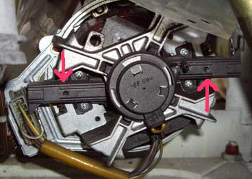

Vaak zijn het de koolborstels die versleten zijn, als ze minder dan 15 mm lang zijn dan vervangen.
De koolborstels zitten achterin de motor, de motor kunt u er gemakkelijk uit halen.
Hier een voorbeeld van een motor, de zwarte staafjes zijn de koolborstels.
Zo te zien kan het niet anders dan dat de koolborstels zijn versleten ( nog minder dan 1cm over) .
