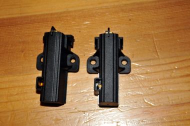

Intussen heb ik nieuwe koolborstels gekocht, maar volgens de verkoper waren de oude nog goed genoeg. In een ander bericht op deze site zag ik dat de tachogenerator werd vervangen. Zou dat in mijn geval ook de oorzaak kunnen zijn? ( Die machine begon te snel te draaien, terwijl de mijne juist stopt met toeren maken en ik weet niet of dat onderdeel hier invloed op heeft.)

Hebt u de nieuwe koolborstels al geplaatst ?
Zitten ze dan met de schuine kant tegen de collector ?

Bedankt weer voor je reactie. Nee, ik heb de nieuwe borstels niet geplaatst omdat de verkoper erg beslist klonk toen hij vertelde dat ze nog lang genoeg waren. Het is toch zo dat ze alleen maar contact hoeven te maken met die as of collector?? Of vermoed je dat vervangen toch zinvol kan zijn?
De nieuwe borstels zitten nog geborgd in de houders en hebben beide eenzelfde schuine kop.

Als ze minder dan 15 mm lang zijn is het beter ze te vervangen, 15 mm lijkt heel wat maar de druk op de collector is veel minder en er kan ook een veertje achter de koolborstels te heet geworden zijn waardoor de druk op de collector nog verder afneemt.
Probeer het toch maar met de nieuwe koolborstels.
