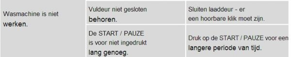

controleer als deur goed gesloten is.
Als deze helemaal dood blijft is de electronica defect deze vervangen of laten repareren
