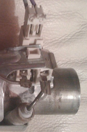

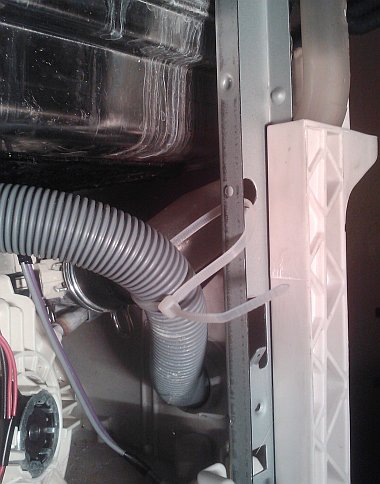

Ik plaats dit ook voor anderen. Rechts zie je de stijgbuis nog net, de afvoerslang zit hier nog in de weg, die heb ik even opzij gehaald later.De aansluiting die mij nu niet lukt zit op de plek van de dubbele metalen beugel.
De lekkage van mijn stijgbuis zat aan de bovenkant waar deze de machine in gaat. Daar kun je makkelijk bij als even binnen kijkt. Het bovenarm element zit achterop vastgeschroeft met een schroef dus dat haal je ook zo weg.
Ik hooor het wel van S.oldeerbout als ik het mis heb of dit de verkeerde klem is.

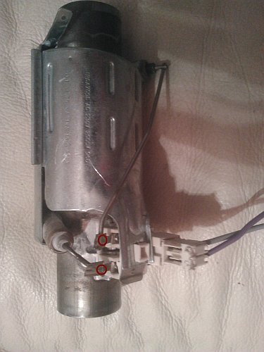

Bedankt voor alle tips. Het lukt me nog niet niet om meer dan 0 ohm te meten waar dan ook. Ik zal iets fout doen.
Wat ik nu heb gedaan is het verwarmingselement eruit halen. Op de werkbank op 220 volt aangesloten en aan aarde. Dus geheel zonder vaatwasser.
Ging even aan, gelijk weer uit (bimetaal), aan, aardlek. Nog een paar keer geprobeerd te kijken wat voor spanningen er dan uitkomen achter de bimetaal schakelaar en inderdaad 0 of 220V zoals te verwachten. Daar het element wel warm was geworden leek het me toch positief.
Nog een aantal malen zo getest en nu krijg ik geen aardlek meer en schakelt het element zichzelf aan en uit. Lijkt dus weer goed. Misschien zat er vocht zo opgesloten dat droogfohnen niet hielp en het verwarmen van binnenuit een aantal keren tot flinke temperatuur die bel heeft laten verdampen.
Morgen weer inbouwen en kijken. Weet nog steeds niet waar ik nu die ong. 18 ohm moet weten en dat kan niet meer als hij al ingebouwd is :(
Nu is er wat variabele weerstand door corrosie maar op een blank stuk achter de bimetaal schakelaar gemeten dus richting spoel is het echt 0.
Bij de rode cirkeltjes op deze foto´s in de buurt.
