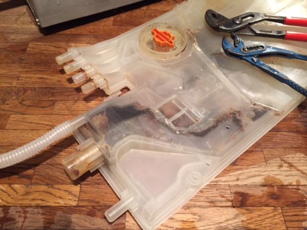

Mijn eerste bericht…na jaren veel mee-lees plezier! Meestal kom ik er wel uit door oude posts, maar nu heb ik een fotootje bijgevoegd met de vraag of iemand mee kan kijken.
Een jaar geleden bleek mijn standleiding defect nadat ik water had ontdekt op de bodemplaat van de vaatwasser. Onderdeel vervangen en probleem opgelost. Nu heb ik weer water op de bodem, en slaat de machine af in een beveiligingsstand.
Ik kan deze keer niet vinden, behalve dat het slangetje op de foto 'open' op de bodemplaat uitkomt. Het water in de schaal kwam er vrij snel in het begin van het programma uit. Beetje veel op de bodem voor een wasbeurtje :)
Is dit slangetje losgeschoten, of is het een soort overloop? Ik kan een eventueel aansluitingspunt niet vinden.

Is beveiliging annex overloop tegen verstopping anders zou het labyrint zich blijven vullen.
Deze gaat gewoon naar de bodem.
Reinig de dikke zwarte slang die vanuit het labyrint naar de kuip gaat.
Als het labyrint zelf ook vervuild is deze in een badje leggen met bleek om de vervuiling eruit te krijgen.
Bedankt S.oldeerbout!
De slang zat inderdaad vol viezigheid. Het labyrint is onderin ook vervuild. Het lijkt overigens een deelbaar onderdeel…alsof je hem kan openen?
We leggen hem in een badje bleek.
Dank voor de tip
groeten Willem
Is niet te openen , dan zeker niet meer waterdicht.
Laat de o'ringen in het zoutvat zitten maar smeer de grote afdichting die in de zijwand zit met wat zuurvrije vaseline in zodat het labyrint er makkelijk in gaat anders gaat deze afdichting mee de kuip in.
