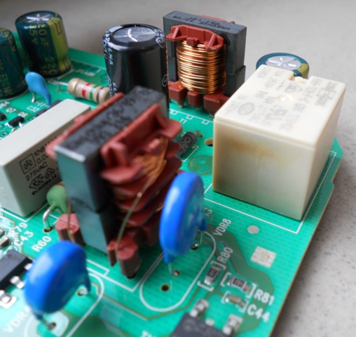

Foutcode staat voor niet verwarmen.
Controleer eens met water in de vaatwasser en de deur open of er borrelgeluiden uit kuip komen.
Toestel staat dan te verwarmen omdat besturing constant relais aanstuurt waardoor maximaal beveiliging op element uitschakeld en vervolgens i60 geeft.
Kan ook los contact zijn van verwarmingsrelais op besturing.

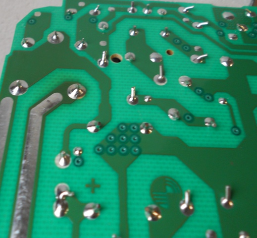

Even tijd gevonden machine wat om te ontleden:
Eerste foto: witte onderdeel = relais, met sporen van 'burn out' :? ?
Op tweede foto: onderzijde contacten van relais? Ook sporen van oververhitting?
Oorzaak hier dus te vinden ... oplossing? Nieuwe (dure) printplaat :( of relais trachten te vinden en monteren ?

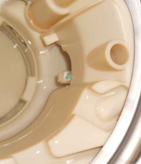

Evt. andere mogelijke oorzaak: defecte temperatuurvoeler? (Zag dat witte isolatie (?) wat gescheurd was in de voelerl:

Relais vervangen & machine geraakte weer door 'auto'programma. Lijkt dus hersteld ... hopelijk ook op lange termijn. Voor € 1,50 (relais), het in huis halen van een soldeerbout & soldeer en het gesnuffel op dit forum (thx ook @ S. oldeerbout) zijn we er dus voorlopig van af!
