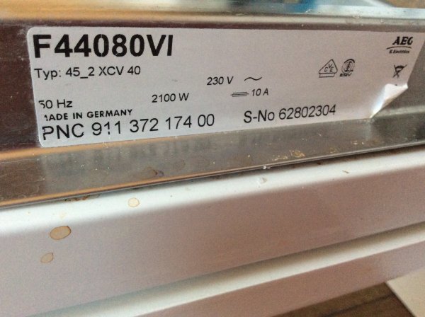

Sinds een tijdje springt de deur van onze wasmachine een paar minuten na start open. Weet iemand wat hier aan te doen is?
Mvg Johannes
Misschien is het handig als je eerst even de exacte gegevens van het typeplaatje vermeldt.
Met name de PNC van de machine.
Een wasmachine 'Favorit' van AEG bestaat trouwens niet. Misschien bedoel je een vaatwasser?
Natuurlijk Kees.
Ik heb een foto gemaakt van de info op deur.
Ik hoor graag van je.
Mvg Johannes
Van mij hoor je eigenlijk alleen dat het hier inderdaad een vaatwasser betreft, geen wasmachine. En ik zal proberen je een hint te geven waar je naar zou kunnen kijken.
Zo'n vaatwasser heeft geen elektrisch bestuurd deurslot, zoals bij een wasmachine. Er zit alleen een mechanische vergrendeling.
Indien die vergrendeling niet goed werkt, de deur scheef is (scharnieren verbogen) of de deur qua gewicht niet correct ingesteld is, zou de deur tussendoor open kunnen gaan. Door mechanische oorzaak dus. Ook denkbaar is een serviesmand die tegen de deur duwt en zo veroorzaakt dat deze open gaat.

Bovensproeiarm verstopt het water kan niet door de gaatjes van de bovenarm en duwt dan de gehele korf tegen de deur.
Het slot kan ook mechanisch zwak zijn, zou een goede klik moeten zijn
Wieltje van de bovenkorf los in de rails.
Toestel naar achter geschoven.
