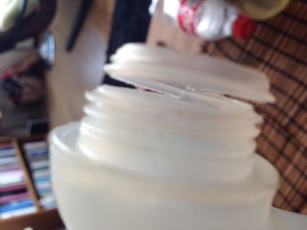

Waarschijnlijk lekkage via de stijgbuis naar beneden bovenop het element.
Ja. Water weggepompt. Als ik water erin gooi pomp ie het gewoon weg.
Heb idd wel water gezien bij stijgbuis, maar op een gegeven moment moet dat toch weer droog zijn zodat ie weer water toelaat? Heb al het water uit alle compartimenten gehaald. Toch komt er geen water binnen. Ook reset helpt niet.
Tips?
Stijgbuis kapot dus. Was ook wat losgetrild. Aangedraaid en machine werken als een tierelier :D . Dus stijgbuis vervangen en nog maar even wachten met verwarmingselement.
