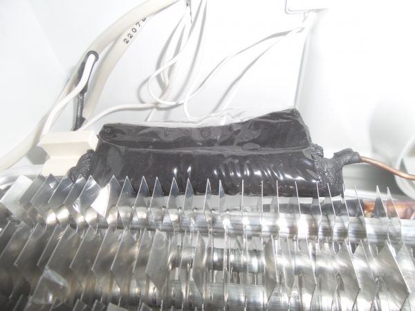

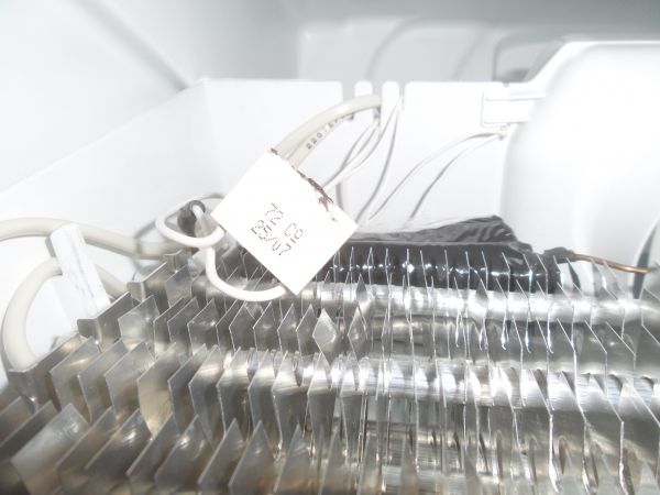

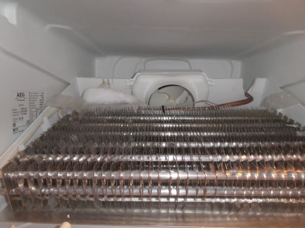

Deze vriezer vriest niet meer goed.
Vandaag staat hij op -18, maar morgen kan hij weer op -11 of -12 staan.
Als het scherm -18 aangeeft is het binnen maar -11.
De ventilator draait nog goed. Er zat wel veel ijs in, dit heb ik met de haardroger ontdooid.
Wat mij wel opvalt is dat de deur niet meer dichtgezogen wordt en veel gemakkelijker opengaat, vroeger hoorde je duidelijk een zuigend geluid als de deur dicht ging en moest je daarna ook heel hard trekken om hem terug open te krijgen.
Hieronder wat foto's:
Voor ontdooien:
Na Ontdooien:
[/url]
Doordat de deur niet goed sluit slaat het vocht van de buitenlucht op het no-frost systeem daardoor vriest dit dicht en zal de temperatuur gaan schommelen,dus deur sluitend maken
Als het scherm een andere waarde aangeeft, dan de werkelijke temperatuur in de vriezer, is de thermostaat verdacht.
Zit geen termostaat in maar een ntc voeler deze gaan inderdaad regelmatig ter hemel.leg eens een zaklamp in vriesgedeelte en sluit de deur indien je licht door de rubber ziet is het rubber zeker defect anders ntc vervangen dacht echter dat er 3 inzitten
