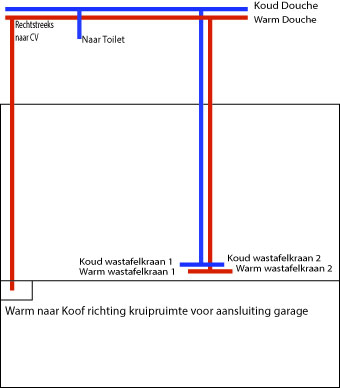

De badkamer 2x2.3 meter ligt momenteel in de kreukels om weer opnieuw op te bouwen.
Ik wil graag alleen nog wat advies mbt de waterleidingen.
In plaats van oude leidingen te verleggen wil ik graag de leidingen opnieuw vanaf de cv aansluiten. Uit de meterkast gaat er 15mm koud naar de CV(zolder), vanaf daar gaan er 2 leidingen richting de koof (zie afbeelding)
Ik wil dit echter afkoppelen en vanaf de CV door vloer (badkamer er direct onder) met nieuwe flexibele leidingen. MLC van Uponor met RTM koppelingen. alle leidingen komen onder verlaagd plafond.
- ZIjn er mensen met ervaring met Uponor RTM?
- Vanaf de CV loopt er 15mm koper. Kan ik vanaf hier met 16x2 verder, of met 20x2.25?
- Is dit de beste manier van aftakken? met oog op meeste drukbehoud? alles met t-stukken?
De CV ketel doet het nog prima maar gaat de nieuwe badkamer niet overleven. Moet ik mbt leidingwerk rekening houden met de toekomst? (bv dikkere leidingen?)
A;vast bedankt
