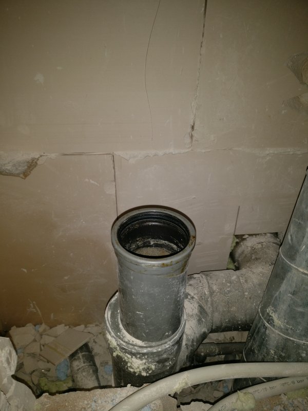

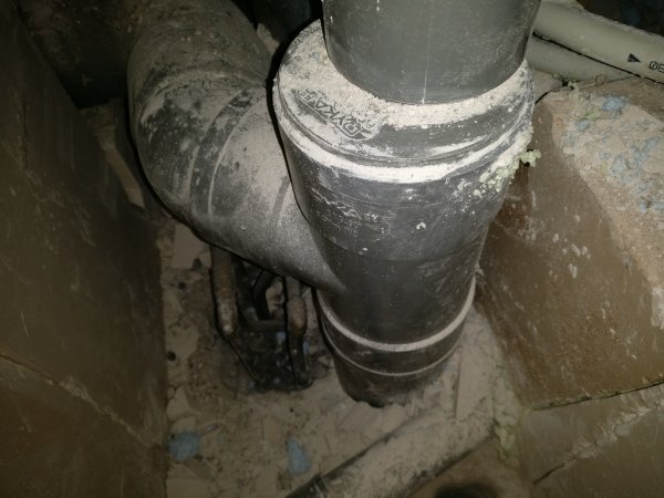

Ik ga het riool verlengen naar de zolder, nu is vanaf de eerste verdieping het riool gelegd (110mm) en loopt dan smaller verder naar boven (ontluchting) hoe kan ik het beste met 110mm naar boven? Voorzichtig met een multi-tool onder het t-stuk afzagen dacht ik aan of is dit een slecht idee? Het is onder het t-stuk vrij slecht bereikbaar. Je houdt dan net genoeg over om een mof overheen te schuiven.
Frank
Een cm of 5 boven de verloop afzagen en dan dwars op de verloop inzagen tot net tegen het T stuk op twee plaatsen zo'n 5 cm van elkaar. Dan de boel rustig verwarmen en met een waterpomptang het losse deel er uit zien te trekken en daarna de rest. Beetje wrikken en draaien. Rustig verwarmen met een verffohn. Niet te veel anders vervormt het.
Trabbit
Bedankt voor het antwoord! Ik ga morgen proberen of het lukt. Zou wel ideaal zijn.
Frank
Vooral een randje er boven laten staan die je met een tang kunt beet pakken en dan naar binnen krullen tijdens het verwarmen.
Trabbit
Ik begrijp het, verwarmen doet de lijm dus oplossen?
Frank
Precies, maar rustig aan, op een gegeven moment gaat de boel vervormen en dat wil je niet.
Beetje kracht er op zetten en dan verwarmen, vaak knapt het dan in een keer los.
En eerst even alle troep er af vegen.
Trabbit

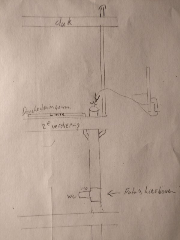

Hoop dat ik deze vraag in dit topic nog mag stellen en niet een nieuw topic moet openen.

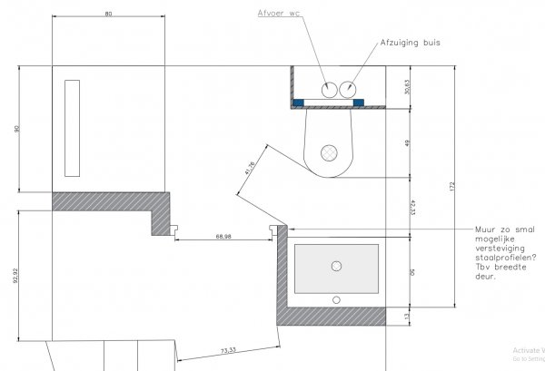

Ik zit ook nog met het probleem van ontluchting. Ik kan de wc niet anders plaatsen dan direct op de standleiding. Mag de ontluchting 1 meter eronder zitten doormidden van een t-stuk? Alles op de 2de verdieping is nieuw.
Frank
Kan die wc niet een stukje opzij zodat de standleiding door kan lopen?
Wat je hebt getekend is geen beluchting voor de nieuwe aansluitingen.
Trabbit

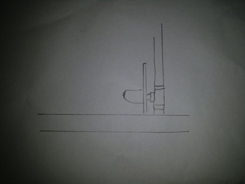

Eigenlijk is dit niet mogelijk het is sowieso erg krap allemaal,ook omdat de mechanische afzuigingsbuis in de weg zit. Is het mogelijk de standleiding door te laten lopen en er een T-stuk in te zetten zodat de uitloop van het hangtoilet recht naar achteren het riool via het t-stuk in gaat, inplaats direct 90 graden naar beneden (standaard meegeleverde bocht die je in het frame klikt)?
Frank
Ja, en gebruik dan een stromings T stuk.

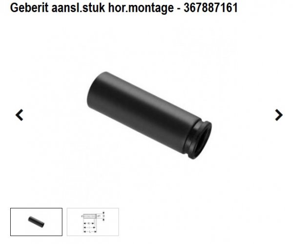

Is er iets op tegen om het stromings t-stuk al met manchetmoffen uit te voeren? Dan kan ik het bijgeleverde verloopstuk (90x110) van Geberit daar direct insteken.
Overigens het ik met de verfbrander het verloopstuk eruit gekregen, mooie truc!
Frank
Een dergelijk stromings T stuk kon ik niet zo gauw vinden, maar als je er een kunt vinden is dat beter natuurlijk.

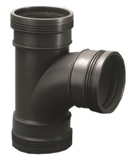

Henk253
Als het moeilijk word dan trekt de loodgieter zijn trucen kist open.
Je hebt wel stroming t-stukken maar die zijn in PP maar dat kan ook best.
je hebt ze in 3 x manchet en 2x manchet(spie) 110.
PP Stromings T-Stuk 90° 110mm 2x manchet / spie
PP Stromings T-Stuk 90° 110mm 3x manchet
