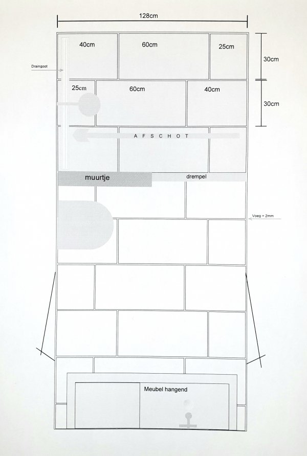

Ik heb smalle badkamer: bxl=129x340cm (excl dikte nieuwe wandtegels).
Ga zelf vloertegels leggen van 60x30cm.
Ik wil niet een heel smal strookje tegen de wand. Maar wat is dan goede indeling als ik in verband wil leggen? Want bij 2 tegels x60cm=120cm houd ik rand over van ca 90mm (minus 2x12mm dikte wandtegel, minus smalle voeg = 90-24-3=63mm). Wat is dan beste legpatroon?
Wild verband.
Het stuk wat je er af snijd, kun je weer mee beginnen.
Wel een keer afwisselen, anders krijg je een trap verband.
Dus 1 keer rechts en een keer links beginnen met het snij stuk.

Hallo Peter,
Bedankt voor je advies.
Ik heb in bijgaande afb een tekening gemaakt incl legwijze tegels.
- ik leg de vloer iets verhoogd anders kom ik op de betonnen ondervloer niet weg met het afschot en de drain. Vandaar de drempel. De drempel kan ik niet van de vloertegels maken want dan krijg ik lelijke zijkanten. Bestaan hier speciale drempels voor? hoe doet een prof dit?
- dan de voeg wand/vloer: ik leg eerst de vloer en de wand. dus krijg ik een verticale vloeg (uiteraard met wat doorloop op de vloer / dus volle kitvoeg), dat vind ik mooier dan een volle vloervoeg. Is dat oke?
- de tegels zijn gerectificeerd/gekalibreerd. Is een voeg van 2 mm het mooist?
- kan ik zo'n celbetonblok muurtje van ca 1,5 m hoog ook plaatsen nadat de vloertegels zijn gelegd?
- ik zag een youtube filmpje over het tegelen van een doucheruimte. De bouwer gebruikte voor alle voegen, dus ook de hoeken en aansluiting vloer het voegmiddel, Dus nergens gekit. Is dat mogelijk of moet dat gewoon goede kit zijn?
