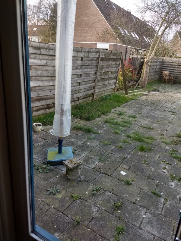

Graag jullie advies voor het volgende:
De schutting van mijn tuin staat scheef en door harde wind zijn er onlangs nog 2 panelen uit geslagen.
Hoe kan ik de schutting weer goed recht krijgen op een eenvoudige manier en bij voorkeur zonder al te hoge kosten.
Het gaat om 8 schuttingspanelen.
Ik zit zelf te denken aan:
- repareren van de 2 panelen die er uit zijn geslagen
- een rechte lijn spannen op de erfscheiding
- de palen er uit halen
- de gaten vol gieten met snel cement
- palen er weer in en uitlijnen
- panelen weer monteren
Ideeën en tips ?

Heb je een foto van de situatie?
Zijn de palen nog goed?
Browning
Of de palen nog goed zijn is nog niet helemaal duidelijk,
waarschijnlijk wel, anders zullen er nieuwe moeten komen.

De eenvoudigste manier is, een paal van 1,5 m naast de bestaande paal slaan en hier de oude paal aan vast schroeven.
Je kan ook, maar dat is wel meer werk, de oude schermen los maken van de oude palen en er nieuwe palen voor in de plaats zetten.
Dan uiteraard de oude palen verwijderen.

Ik zou de palen niet in de cement zetten, als je ze ooit moet vervangen ben je de klos.
Gewoon met een grondboor gaten goed recht boren, daar de palen in en nog even een paar klappen nageven, klaar
Palen moeten 1/3 de grond in

Palen in cement zetten heeft geen enkele toegevoegde waarde. Het werkt zelfs nadelig omdat de palen boven het snelcement zullen gaan rotten.
Leg het geld voor snelcement bij een nieuwe paal van voldoende lengte en de schutting staat muurvast. Geen grote / brede gaten boren, de paal moet je er nog in slaan. Als je de grond losmaakt door een grondboor dan heeft de paal geen houvast.

Je krijgt ze recht door ze recht in de grond te slaan.
cement kan ook dan graaf je een gat zet je de paal er in en schept je mortel er omheen.
persoonlijk zou ik dan geen snelcement op iets dergelijks gebruiken maar gewoon zandcement 1:15 aardvochtig
daar kan je de paal prima in stellen en als het ooit weg moet is dat ook te doen.
laat een doorgaande lat over de bovenkant lopen dan koppel je de palen en blijven ze beter recht staan.

Nogmaals: cement, beton of zandcement gebruiken zorgt er niet voor dat de palen steviger staan. Stevigheid bereik je uitsluitend door de palen diep genoeg in vaste grond (dus geen losgespitte of geboorde grond) te slaan met een slegge.
Boor een gat dat net iets kleiner is dan de dikte van de paal. Daarna met de slegge de paal diep in de grond slaan. Minimaal 1 meter bij een schutting en hij waait nooit meer om.
