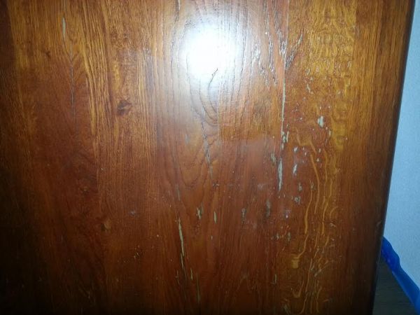

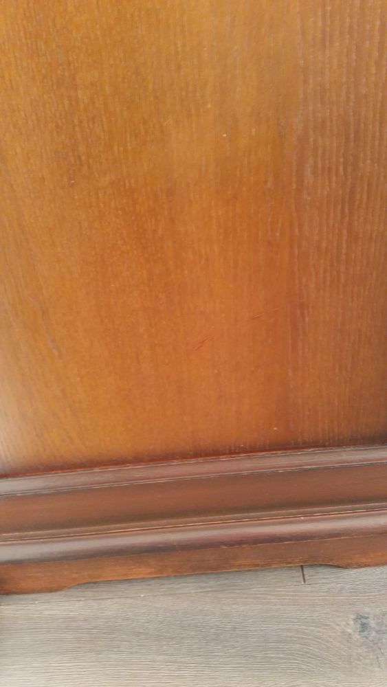

Graag zou ik de onderstaande 4 meubels nieuw leven willen inblazen. Ze zien er nu een beetje... teleurstellend uit. De foto's verklaren alles.

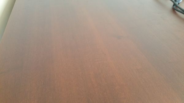

Klus 1. De kast is gemaakt van kersenhout en heeft in de fabriek een laklaag (is het lak?) gekregen.
Echter... hier bleef iets te lang staan:

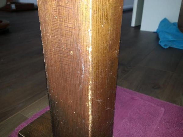

... je schopt een keer of honderd per ongeluk tegen de zijkant:

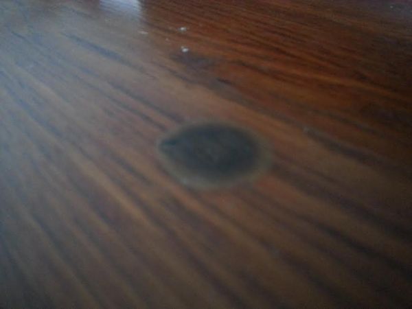

... een brandplek... geen idéé hoe die daar gekomen is:

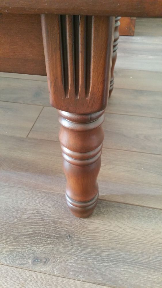

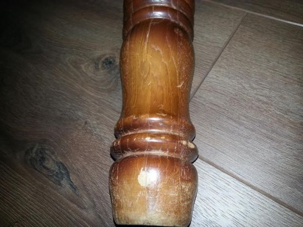

Klus 2. De salontafel is gemaakt van kersenhout en hoort bij de kast, dus zie punt 1. Hieronder de huidige staat:

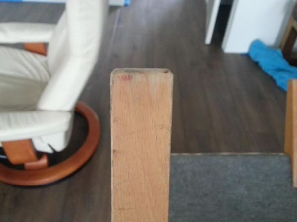

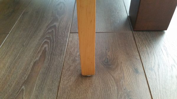

Klus 3. De stoelen lijken te zijn gemaakt van beukenhout:

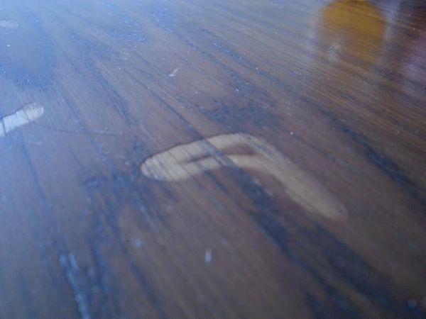

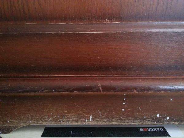

Klus 4. De tafel is gemaakt van hardhout. Ik weet niet wat voor soort hout. Ook de tafel heeft in de fabriek een laag gekregen.

    Ontvetten en schuren, schuren, schuren etc.
    Kijk even goed of het massief hout is of fineer, bij fineer voorzichtig zijn met schuren,
    Als de brandplek in fineer zit zal het misschien niet lukken die weg te krijgen.

    Eens vwb de gelakte meubels, alleen de tafel, die lijkt me donker gebeitst als ik zo de beschadiging zie?
    Als dat zo is, is goed schuren tricky want je krijgt wellicht een heel vlekkerig geheel. Misschien kun je die dinkere kleur dan beter voorzichtig bijwerken met vergelijkbare beits. Als t alleen hele kleine plekjes zijn kun je overwegen dat met viltstift te doen mits je een goed passende kleur vindt. Daarna evt olie, was of lak (naar je smaak) om t beter te beschermen.

    Heb de gehele tafel gedemonteerd, ontvet en daarna elk onderdeel met een bandschuurmachine kaal geschuurd. Gaat relatief snel: was er een uur of 5 mee bezig. Daarna twee lagen beits en 1 laag matte, watergedragen, kleurloze vloerlak ter bescherming van de beits. Kreeg deze tip van een meubelboer. Op zich een goede tip, echter denk ik wel dat deze beschermlaag niet toestaat dat de meubels daarna nog een waslaag krijgen. Heb een klein stukje geprobeerd, maar achteraf zag je totaaaaal niet dat ik dat stukje in de was had gezet. Op zich niet erg, zolang je dit maar weet.
    Gezien het vele freeswerk wilde ik hier zo min mogelijk mee doen. Ik heb het hele dressoir ontvet en daarna heb ik alléén de beschadigde onderdelen aangepakt met beits en een meubelstift. Het eindresultaat is niet perfect, maar wel stukken beter dan voorheen. Zeker als je kijkt naar het feit dat dit dressoir inmiddels 20 jaar oud is. De enige optie die ik anders had, was het dressoir helemaal laten zandstralen en dat werd me qua prijs iets te gek. Zó slecht zag het dressoir er in z'n totaliteit namelijk nou ook weer niet uit.
    De poten van de salontafel vielen totaaaaaal niet te schuren. Had hier dus de keuze tussen ófwel zandstralen ófwel ontvetten, beitsen en beschermen met dezelfde vloerlak als hierboven. Het werd het laatste. Dit geldt ook voor het blad van de salontafel, alhoewel ik dat blad uiteraard wel met de bandschuurmachine kaal kon schuren. Dus in het kort: ontvetten, schuren waar mogelijk, beitsen en vloerlak.
    Heel simpel: deze poten heb ik reeds in juli gedaan en dit was nog vóórdat ik de tip over de vloerlak had gekregen. Hier heb ik daarom iets anders gedaan. Heb de poten ontvet, geschuurd en daarna een botenlak gegeven. Dit potje had ik toevallig nog steeds en het werkt prima. Het glimt wel, maar dat vind ik juist wel wat hebben.
