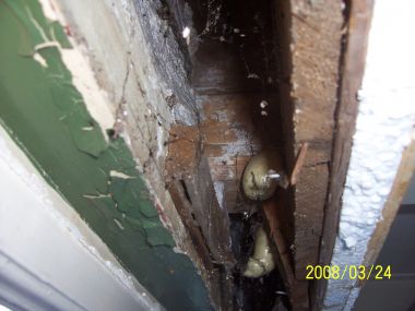

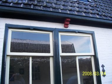

in ons huis van 1910 zit een kozijn(eigenlijk 2 ) die verrot is.
hiervoor heb ik op marktplaats een kozijn gekocht met dezelfde afmetingen (-1 cm).
nu wil ik het oude kozijn vereijderen maar ik zie dat de balken van het plafond binnen doorlopen tot buiten en dus volgens mij een dragende functie hebben.
het ene kozijn heeft een rollaag en de andere niet. het is een halfsteens muur met balken ertussen die met muurankers zitten.
ik doe er even een fototje bij.
graag advies mbt het verwijderen.
- zijn de balken dragend en steunen ze op het kozijn? (ik zie er wel een steen tussenzitten)
is de beste oplossing de balken te stempelen, stenen weghalen, latei plaatsen en dan het kozijn? en een eventuele nieuwe rollaag?
graag jullie info.
patrick
Ik vind het moeilijk de constructie adhv deze fotootjes te beoordelen, maar het basisprincipe is dat een kozijn nooit een dragend element is.
Dus als dat inhoudt dat je die laatste werkzaamheden moet uitvoeren, dan : ja.

dient een latie breder te zijn als het kozijn? zoja hoeveel ong?
ps: mischien toch een klusje voor de vakman..... :P
Lijkt me ook een klusje voor een vakman, laat in ieder geval een vakman de situatie bekijken en overleg wat u zelf kunt doen en laat doen.
Bedankt. het sloopwerk binnen heb ik al gedaan, ik denk dat ik voor de latei op zoek ga naar een vakman.
