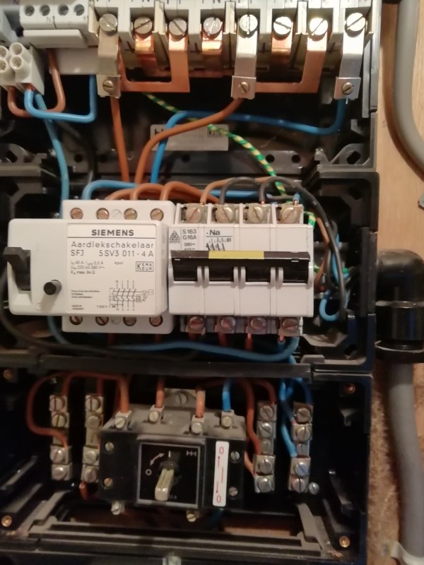

Even checken of mijn gedachtengang klopt.

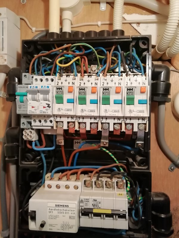

Bij een kennis tref ik het volgende aan:
Bij het huis staat een schuur waar vroeger wat zware apparatuur heeft gestaan. Daar gaat de 3 fase aansluiting met 4A aardlek naar toe.
De apparatuur is weg, er is nu nog een koelkast, wat verlichting en een wcd op aangesloten via een tweede groepenkast met 16 amp smeltzekeringen in de schuur. Dus van selectiviteit is al geen sprake en de 4 amp ALS is natuurlijk ook niet geschikt.
Ik wil de extra groepenkast in de schuur dus verwijderen en die groep direct aansluiten op een groepsschakelaar binnen.
Daar is in de bestaande kast niet echt ruimte voor en gezien de ouderdom denk ik dus alles te vervangen.
Ik denk aan een kast met 3 x ALS en 9 groepen, 8 voor binnen en 1 voor buiten op een aparte ALS. Er is dan nog ruimte voor uitbreiding voor zonnepanelen of een laadpaal.
Zie ik nog wat over het hoofd of zijn er nog tips?

Alles vervangen lijkt me een goed plan. Deze aardlekautomaten staan ook niet als de meest betrouwbare bekend.
De aardlekschakelaar is trouwens 0,5A, geen 4A.
Denk niet dat je iets over het hoofd ziet. Wat is er op de 3 groepen zonder aardlekbeveiliging aangesloten? Koken gaat niet elektrisch?

Ik ben nog niet zover dat ik weet wat er op de groepen zonder aardlek zit. Koken nog niet electrisch, maar er blijft ruimte over.

Jackd
Of 2 x ALS (met 8 groepen) + 1 alamat voor buiten.
Dan heb je nog meer ruimte voor nieuwe dingen.
Een grote kast, wat extra plastiek kost niet veel.
Voor een beetje laadpaal heb je 3 fasen nodig,
als er ruimte op het dak is, voor zonnepanelen straks ook.
Elektrisch koken, een warmtepomp erbij en een kast zit snel vol..

Deze werkten allemaal nog naar behoren, maar ik heb het gisteren allemaal vervangen door een moderne kast.
Geen ruimte voor een grotere kast, maar nog wel ruimte in de kast voor uitbreiding met 4 groepen en 2 ALS.
