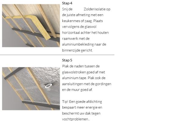

In het verleden heb ik al enkele malen gebruik gemaakt met het forum dat mij altijd heeft geholpen. Nu ben ik op zoek naar advies i.v.m. zolderisolatie. Dit onderwerp komt vaak ter sprake. Echter wil ik een duidelijk advies.
Bestaande situatie:
Ondermijn dakpannen direct dakbeschot. Zie foto’s. ik wil aan de binnenkant (warme zijde) isoleren. Ik ga nu uit van de volgende opbouw in de huidige situatie:
Huidige situatie:
- Dakpannen
- Dakbeschot
- Soort hardboard aan binnenzijde
- Behang op hardboard
Nieuwe situatie:
- Dakpannen
- Dakbeschot
- Zolderisolatie met dampremmende aluminium bekleding (ik maak houten raamwerk op gordingen)
- Gipsplaat af te werken met stuc en verf
Mijn vraag is of dit zo goed gaat en of er nog een dampscherm moet komen. Mijn inziens zit die al verwerkt in de isolatie (dampremmende aluminium bekleding).
Alvast dank voor de reacties.
