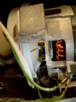

N.a.v. de tips: Heb zijkanten en onderplint eraf gehaald, er lag water op de bodemplaat waardoor de aquabeveiliging is gaan werken, vervolgens bodemplaat droog gemaakt, machine werkte weer prima, maar heb ontdekt dat er lekkage is.( dus slaat na verloop van tijd toch weer de aqua beveiliging aan.
Lekkage: rechtsonderin achteraan zit een soort spoel van koperdraad in een gedeeltelijk gesloten ijzeren omhulsel. Deze is direkt aangesloten op een wit plastic "kap" waar zo te zien ook slangen aan vast zitten.
Bij de overgang van de spoel naar deze kap, (= in de kern/in het midden van de spoel) lijkt wel een soort overbrenging te zijn, waaruit water druppelt met een aardige snelheid.
Op de foto in de oranje cirkel daar waar de oranje puntjes zitten is de lekkage, niet bij slangovergangen o.i.d.! Hewt komt echt uit de contactoverbrenging.

Om deze lekkage te verhelpen, zal je het huis (kunststof gedeelte) van
de circulatiepomp moeten vervangen.
Hiervoor zal je eerst de circulatiepomp moeten demonteren.
  1. Verwijder het keuknfront en de rechter zijwand van de machine.
  2. Leg de machine op een tafel op z'n achterkant.
  3. Verwijder de metalen onderplaat.
  4. Maak de slangen los, welke aan het huis van de circulatiepomp vastzitten.
  5. Demonteer de circulatiepomp. (twee schroeven aan de achterzijde).
  6. Demonteer het kunststof huis en plaats het nieuwe huis.
  7. Plaats de motor weer terug.
  8. Gebruik tevens nieuwe slangklemmen.
Bestelnummer huis van circulatiepomp: 481236018358
Even ter aanvulling, controleer even na het uitbouwen van de motor of deze na demontage van de kop goed en vrij ronddraait, het wil nogal eens gebeuren dat het voorlager water heeft gehad.
Gezien het feit dat deze motor maar 1 lager heeft is deze controle nodig, anders is het zo weer gebeurt met de kop.
Het lager is eigenlijk slecht te vervangen, ikzelf vervang dan altijd de complete motor.
Artnr. motor compleet 4812 3615 8119 en kost ongeveer 165 euro.
