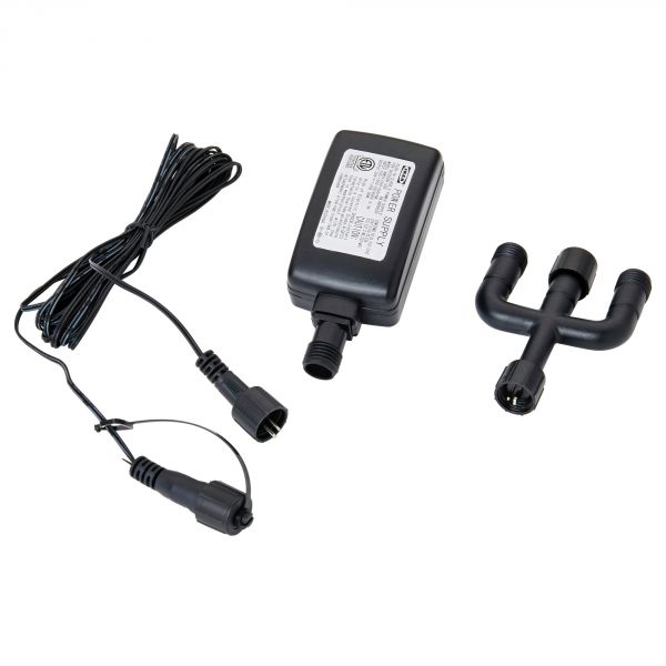

Hallo, ik heb helemaal geen verstand van elektriciteit...
Er zijn 2 led-lichtsnoeren bij mij kapot (althans de adapters).
Hierop staat als output aangegeven: 31V = 116mA 3,6W
Zou ik de snoeren op deze van IKEA van 30W kunnen aansluiten? Er staat dat er max 10 snoeren op aangesloten kunnen worden dus met 2x 3,6W val ik ruim onder die 30W... Of denk ik verkeerd... ;-)
Oja, op allebei de adapters staat IP44.
Alvast bedankt voor een reactie!
Tom345
Ik zie op de site niets over de spanning van deze adapter. Als die ook ongeveer 31 V heeft, dan zal het waarschijnlijk wel werken.
Ingomettes
Ik kwam deze foto tegen via Google. 24 Volt dus, maar misschien is dit een buitenlandse versie...

Er zullen ongetwijfeld verschillende versies van die adapter voor verschillende landen bestaan. Maar je kunt ervan uitgaan, dat de uitgangsspanning in alle landen 24 V is en dus te laag voor die snoeren van jou.
Ik zou gewoon met de service van Ikea bellen of er langs gaan. Misschien dat ze wel een passende adapter hebben.

De snoeren zelf waren van Action, niet van Ikea. Maar ik kwam de Ikea-adapter tegen, vandaar de vraag...
Nu maar even zoeken naar een adapter die wel geschikt is. 31V output is waarschijnlijk dus wat lastiger te vinden...
