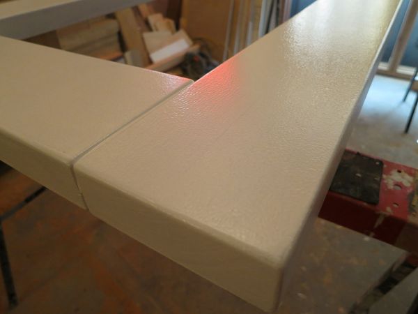

Heel wat posts over acrylverf gezien de laatste tijd, allemaal gelezen en geprobeerd toe te passen:
Verf dik opgezet, snel uitrollen met viltroller, lichtje nagerold met fijne schuimroller, en daaristieweer: de sinaasappelhuid.
De gebruikte verf is Rubbol BL Isoprimer.
Dit is mijn eerste ervaring met acryl, ben nog niet heel blij met het resultaat. Heeft iemand misschien aanvullende tips voor verbetering?

Narollen met schuimroller is denk ik de oorzaak.

OK, zal het eens proberen zonder....
De verffabrikant raadt juist aan om met een concaaf schuimroller na te roller, voor het mooiste resultaat.
Kees de schilder
Narollen met een schuimroller geeft een minder grof sinaasappel effect. Om het even, welke roller u ook gebruikt, het structuureffect blijft. Dat heeft u ook met solventgedragen lak. Wilt u er van af?

Ik zie dat u raamkozijnen aan het behandelen bent. Die kunt u het beste met een grote kwast ( 45 )lakken als u watergedragen verf gebruikt.

Dank, ik begrijp dus dat het normaal is, dat acryl niet gladder wordt dan dit?
Als dat zo is, dan moet ik maar eens met het thuisfront overleggen wat meer acceptabel is, sinaasappels met acryl of donkervergeling met alkyd.
Het zijn overigens geen ramen, het zijn binnendeuren die ik aan het maken ben. Omdat het gebruikte hout (Iroko) kleurstoffen bloedt zet ik het frame alvast in een isopromer, voordat de panelen erin komen.
Toch benieuwd: waarom bij ramen liever breed kwasten dan rollen?

Ramen en deurstijlen zijn met een grote kwast vrijwel volledig te bestrijken. U wild geen sinasappeleffect toch?
Panelen van bij voorbeeld deuren zijn ook nog te doen met een kwast al heb je daar op de randen weer verhogingen van al aangedroogde verf, maar volledig vlakke deuren is niet te doen en dan zeker niet de zg rolstoelmaat ( 93 ) breed deuren.
Blijft dat u snel moet werken, bij gematigde temperatuur met voldoende groot gereedschap.
