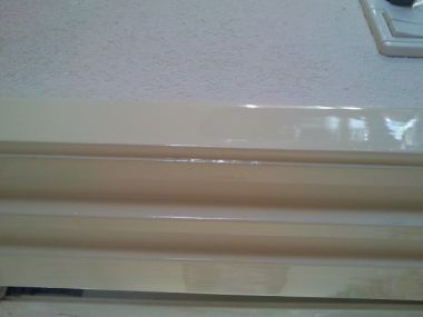

Acriyl vs alkyd
Nadat ik na het laten kiezen voor een kleur een pot verf in m`n handen kreeg blaak het verf te zijn op waterbasis.
Ik was daar nooit een voorstander van maar ik heb me er toe gedwongen het tet gaan gebruiken.
Dingen die mij erg opvielen waren:
- De verf droogt snel. Dit is bekend.

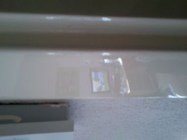

- Elk klein schuurkrasje blijft zichtbaar. Dus nat geschuurt met korrel 600
- De verf vloeit pas echt uit als je hem dik aanbrengt. De opgezette dikte zit tegen het druipen aan wil hij echt strak zijn. Pas dan komt er ook een vollere glans naar voren.
Vragen waar mee ik blijf zitten:
Is dit normaal of kan het ook aan de gekozen verf liggen?
Als er een vage kwaststreep zichtbaar blijft verdwijnt deze dan na enige tijd bij het uitharden daarvan?
Moet je Acryl zeer fijn schuren om schuurkrassen te voorkomen. Met 240 blijf je de krasjes zien. Met alkyd heb ik dit nooit eerder gehad.
Moet ik de verf toch dunner opzetten in de verwachting dat het wel goed komt?
Zit er verschiltussen fabrikanten waardoor je met deze nadelen te maken kan krijgen?
Dit laatste punt graag per PB ivm. de regels op het forum.
Meer kon ik er tot op heden niet van maken.

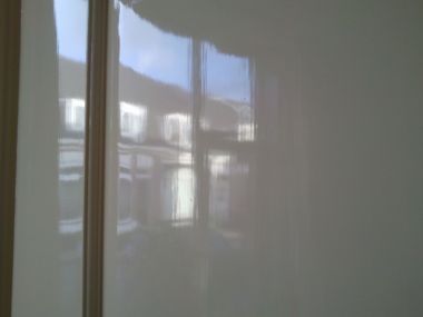

Die lichte strepen wil ik eigenlijk van af.
De verf is overigens nog niet geheel uitgehard.
U heeft de verf met de kwast verwerkt? Doordat het oppervlak vrij groot is wordt dit geen succes: de kwaststrepen blijf je zien. Dit is ook afhankelijk van de soort kwast die je gebruikt en vooral de afmeting daarvan en de omgeveingstemperatuur.
Dat watergedragen verf snel droogt is bekend. U moet dus gereedschappen gebruiken die daarop zijn afgestemd: voor deuren bijvoorbeeld een kwast no. 50. Omdat ik uw persoonlijke smaak niet ken ten aanzien van kwaststrepen versus sinasappeleffect ( met een roller ), zou een perfect effectloos resultaat alleen kunnen worden bereikt dmv verspuiten.
Een praktijktruc: neem een verfbak en bespan die met alu.folie ( kunt u hem de volgende 100 x ook nog gebruiken ).
Neem een viltroller van 15 cm. en breng de verf direct onverdund op het oppervlak. Werk snel. Rol de verf 1 x horizontaal , 1 x verticaal. Strijk met de kwast 1 x van beneden naar boven. Probeer dit eerst op de achterzijde van een deur of een plek die niet direct in het zicht zit.
Bedenk dat hoe lager de temperatuur ( niet lager dan 0 oC natuurlijk ), des te langer de vloeibij watergedragen verf.
Het schuren van watergedragen verf of de voorbereiding daarvan kunt u het beste met siavlies uitvoeren. Dit is geen schuurpapier. U beperkt hier zeer sterk krasvorming mee.
U vindt de merken zoals u verzoekt in uw pB.
De vage streepvorming trekt na enige tijd toch deels weg.
Dit zal te maken hebben met het uitharden en doordrogen van de verf.
Geheel vlak zal het denk ik niet worden maar in iedergeval acceptabel.

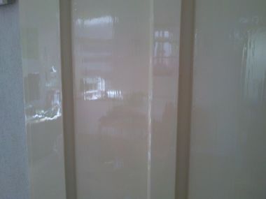

Kees, nogmaals bedankt voor je adviezen. :wink:
Ik heb besloten om over te gaan op Terpetinebasis.
Wat een verademing zeg.
Mij ervaring met het verdragen tussen die 2:
Na wat licht opschuren om de kwaststrepen weg te krijgen ging goed met watervast schuurpapier.
Enkele dieper gelegen kuiltjes die je dan niet raakt raak je wel met een scotch brite lapje.
Bij het aanbrengen van de alkydverf merk je niets dat er acrylaat onder zit.
Enig nadeel van terpetinebasis is dat het reinigen van de kwasten wat meer werk geeft.
