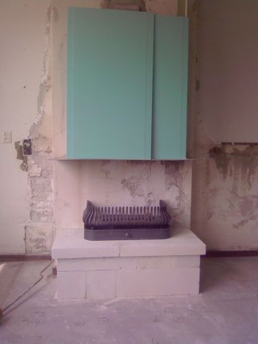

Ik ben bezig met het vervangen van een gashaard (zie foto).
Er moet een achterwand komen om het beton te beschermen.
Hebben jullie nog tips en trucs, waar moet je rekening mee houden:
- beste materiaal (strips/plaat/iets anders)?
- isoleren achterwand?
- vastzetten achterwand (lijm/schroeven)?
Hoor het graag.
Er zijn speciale vuurvaste steenjes, chamotte-achtig iets. Verkrijgbaar bij de kachelzake. Die kunnen je misschien ook een plaat verkopen die hittebestendig is. Vroeger werden gietijzeren platen daar voor gebruikt, wel lastiger te bewerken denk ik.
Voor steentjes is er ook speciale hittebestendige cement.
Ik zou gaan voor een achterwand van chamotte of vuurvaste beton dit laatste is het sterkst. dit is in diverse maten leverbaar in hoogte en breedte achter de achterwand kun je vermuculite aanmaken met cement ook zou le promotex h of evt yton blokken kunnen gebruiken . voor een open gasvuur heb je ook een klep beveiliging nodig. de schoorsteen diameter moet ong hetzelfde zijn als een open haard. ik zou eerst eens een idee bij een kachelzaak misschien hebben ze wel een achterplaat waar uw rooster tussen valt de meeste achterwanden zijn niet vlak maar lopen ongeveer op de helft iets naar voren .zit er wel een verloopkap in de ombouw
Inderdaad een goede opmerking over de grote van de afvoerpijp.
Deze openhaard moet een enorme diameter afvoerpijp hebben :?:
En is er dan ook zo'n enorme diameter luchttoevoerpijp onder de openhaard aangebracht :?:
Ook een openhaard hout/gas die brand heeft zuurstof nodig en kan anders het dodelijke koolmonoxide produceren.
Een af- en toevoer pijpdiameter van 300mm rond zou heel goed mogelijk kunnen zijn maar een grotere maat is ook mogelijk :!:
